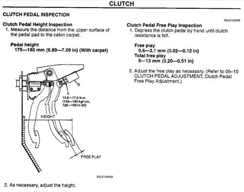

Das Kupplungspedal lässt sich einstellen. Ansonsten kannst du auch erstmal das Spiel des Kupplungspedals überprüfen, oder überprüfen lassen.
Spiel Kupplungspedal

Werde mir mal in meiner Mittagspause bzw. heute Abend das Kupplungspedal angucken, da bin ich eben beim rumgooglen selber drüber gestolpert. Ich denke mal, dass muss im Fußraum an der Pedalerie eingestellt werden?
Themenstarteram 19. Oktober 2023 um 9:07
@VogelPapaFinn schrieb am 19. October 2023 um 09:44:11 Uhr:
Hab mir das Pedal gerade mal fix angeschaut. Mittlerweile dürfte der Motor weitestgehend wieder kalt sein, da der Wagen jetzt schon knapp 2h30m steht bei ca. 10° Grad.
Das sieht eigentlich gut aus, sofern ich das beurteilen kann. Das Spiel bevor er 'druck' auf den Geberzylinder ausübt ist sehr gering, also wenige mm. Ich denke ich kann das Pedal noch etwas nachstellen aber ich glaube um ehrlich zu sein nicht, dass hier das Problem liegt.
Der Geberzylinder sah soweit auch in Ordnung aus.
Sonst noch irgendeine Idee?
