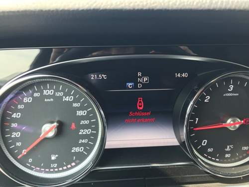

Bei Keyless Go: "Schlüssel nicht erkannt"
eine Frage in die Runde.
Wagen ließ sich heute mittag nicht über ziehen und entriegeln am Türgriff öffnen.
Beim drücken des Startknopfes kommt die Meldung "Schlüssel nicht erkannt ".
Tritt bei beiden Schlüsseln auf. Ein Schlüssel hat eine neue Batterie.
Öffnen mit den Schlüsseln und starten geht.
Hat jemand eine Idee.
Werkstatt will nächste Woche mal schauen.
Grüße Frank

Batterie raus und wieder rein hab ich auch schon probiert, kein Erfolg.
Wagen stand in der Garage wo er sonst auch steht.
Auch an zwei anderen Orten keine Funktion.
Grüße Frank

Nein, lässt sich an beiden Seiten nicht per Griffumfassen öffnen.
Auch die Heckklappe lässt sich nicht mit der rechten Taste in der Heckklappe schließen und verriegeln!
Nur die linke Taste, also schließen geht.
Grüße Frank

So, ein anderes Autohaus hat sich heute sofort der Sache angenommen.
Der Fehlerspeicher wurde ausgelesen und ein Software Update für das Keyless Go gemacht.
Alles funktioniert wieder.
Außerdem wurde ein Update für Telematikfunktionen aufgespielt.
Dauer ca. 1h.
Schönes Wochenende.
Grüße Frank
