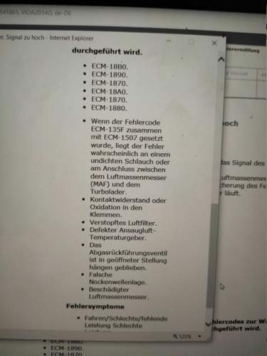

Mein V70 D5 163PS (mit elektronisch gesteuertem VTG-Lader) macht nun schon seit ein paar Wochen nicht, was er soll, wenn ich stärker aufs Gaspedal drücke im Drehzahlbereich von 1000-2000 U/min. Er fängt dann entweder sogar an zu ruckeln (aber erst, wenn er schon sehr warm ist oder ich das ganze schon öfters priobiert habe) oder beschleunigt einfach kaum. Wenn der Wagen noch kalt ist, beschleunigt er jedoch total normal (normalerweise trete ich ihn natürlich nicht, wenn er kalt ist). Ich bin mir noch nicht ganz sicher, ob der Fehler einfach mit wärmerem Motor auftaucht oder immer erst, nachdem ich ein paar Male die Beschleunigung getestet habe, jedenfalls scheint es damit zusammenzuhängen, dass irgendetwas schlechter funktioniert, wenn es warm wird.
Bevor ich schon einige Sachen getauscht habe, waren noch mehrere Fehlercodes von AGR oder Ladedruck vorhanden, die sind jedoch jetzt alle weg und es ist nur noch ein einziger Fehler da, der auch nach dem Löschen immer wieder da ist:
ECM-135F Luftmassenmesser - Signal zu hoch (Siehe 1. Foto)
Im Stand im Leerlauf (kalt) liegt die Luftmasse auch bei ca. 36 kg/h (das ist doch zu hoch oder? Siehe 2. Foto)
Die Werte von "Gewünschte Luftmasse" und "Luftmasse/Hub" unterscheiden sich auch deutlich (siehe 3. Foto)

So, ich habe nun vorletzte Woche das Problem herausfinden und beheben können und bisher ist der Fehler auch nicht wieder aufgetaucht!
Es war das AGR-Ventil selbst. Ich dachte erst, es wäre vielleicht der Weg zum Auspuff verstopft oder ähnliches, aber wirklich verdreckt war es nicht. Im ausgebauten Zustand (der Aus- und Einbau ist sehr aufwendig) hat man dann aber gemerkt, dass sich das Ventil nur sehr schwergängig auf- und zubewegen ließ und der Fehler wohl im Elektromotor lag, der nicht (wie ich dachte) in der schwarzen Steuereinheit verbaut ist, sondern im AGR-Ventil selbst. Mit dem neuen Ventil läuft nun alles wieder ganz hervorragend und ich fahre nun mit dem Wissen, dass ich die letzten Wochen fast das halbe Auto neugemacht habe, beruhigt aber auch etwas traurig über das ganze Geld durch die Gegend!
