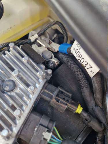

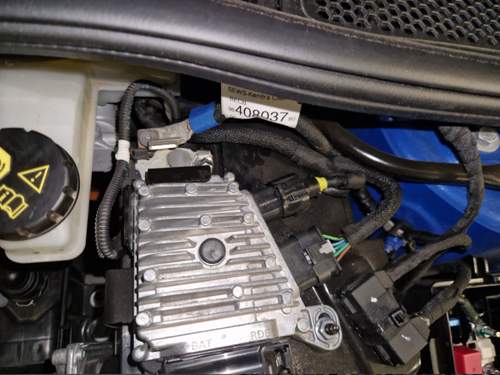

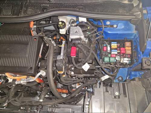

Ich würde das Abklemmen gerne ausprobieren. Reicht hierfür das Abklemmen des Minuspols aus?
Ich stelle mich jetzt leider an aber kann mir jemand sagen wo ich hier den Minuspol sehen kann? Der +Pol ist rot markiert aber - sehe ich hier auf Anhieb nirgends. Ich kenne aus anderen Batteriemodellen dass es in der Nähe des +Pols lag. Bei E Autos bin ich überfragt.
Danke vorab.
1000024059
1000024299
1000024300
+3
@Mertberk
Dann nehme doch den Pluspol ab.
Und der Minuspol springt schon auf dem 1. Bild einem ins Auge.
Da du aber ein E- Mokka hast, solltest du mal den FOH aufsuchen.
Ja Minuspol abklemmen reicht. Der hintere ist der Minuspol
Themenstarteram 26. September 2024 um 5:58
Vielen Dank an Alle. Es hat mit dem Abklemmem geklappt.
