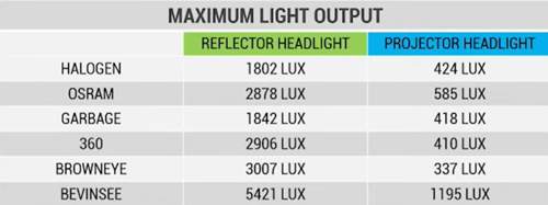

Hella HIR2 bei Amazon 8€ 1870 lumens ist besser als original Philips Longlife HIR2 1340 lumens. Hella HIR2 ist günstiger und heller. Es ist gleich mit OSRAM original oder ExtreemVision Philips 1870 lumens.
Die originalen Philips Longlife sind wirklich gruselig. So ist das eben bei Glühobst, die sind immer ein Kompromiss aus Lichtausbeute und Lebensdauer. Man kann natürlich auch Birnen kaufen, die duster sind UND schnell kaputt gehen, die sind dann i.d.R. billiger.

Es ist schade, dass Toyota Halogen für die Projektorbeleuchtung verwendet und nur eine Glühbirne für Fern- und Abblendlicht verwendet. Abblendlicht blockiert einfach 50 % des Lichts mit Verschluss aus . Auris 1 und Avensis verfügen über eine zweite Glühbirne für Fernlicht und sind heller als Auris 2 oder Yaris 3.
