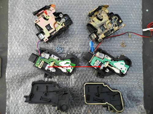

Hallo Zusammen
Bei unserem Wagen Beifahrer Tür lässt abzuschließen, aber kann man nicht auf machen.
Womit könnte zutun haben? Danke voraus.

@mini7770 schrieb am 11. Januar 2019 um 18:12:10 Uhr:
[...] Die Tür kann man von innen aufmachen. Aber, mit der ZV und mit dem Schlüssel geht nicht.
Deine Beifahrertür hat einen Schließzylinder?
Ich denke, er meint den Schlüssel im Fahrertürschloss – wenn er dort aufsperrt, bleibt die Beifahrertür zu.
Schloß rechts soll es aber auch geben. Also wenn es so ist, wie Du ihn verstehst, dann ist entweder der Stellmotor im Schloß defekt (dann dürfte er aber eigentlich auch nicht verriegeln) oder in der Ansteuerung "Verriegeln" stimmt was nicht. Dann wird es interessant...

@birscherl schrieb am 11. Januar 2019 um 20:30:59 Uhr:
Ganz genau. Wenn ich bei Beifahrertür ganze Einheit tausche, bring das was? Beifahrertür hat keinen Schliesszylinder.
@mini7770 schrieb am 11. Januar 2019 um 21:07:38 Uhr:
[...] Wenn ich bei Beifahrertür ganze Einheit tausche, bring das was? [...]
Die Wahrscheinlichkeit ist hoch. Kannst auch erstmal den Stecker ab- und wieder ranmachen und probieren, ob er dann verriegelt (Korrosion an den Steckerkontakten).
Kabelbruch in der Tülle zur Tür auch möglich.
Insofern es das Schloss selbst ist, zügig gegen ein originales tauschen.
Allerdings so ganz habe ich es nicht verstanden: Beifahrertür lässt sich nur von innen öffnen?
Dann könnte es auch mit dem Türgriff zu tun haben.

Ja, ganz genau. Verschließen mit ZV funktioniert. Öffnen geht nur von innen. Grüße.
