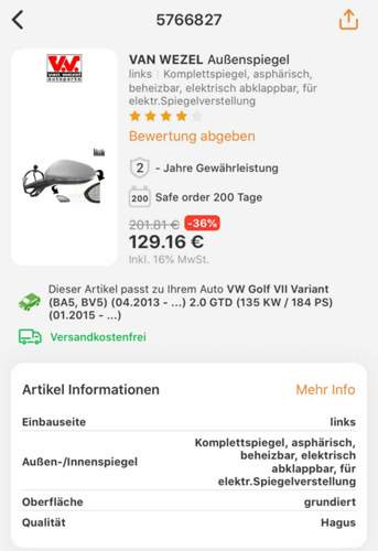

Hallo liebe Community,
ich habe bei meinem VW Golf 7 GTD Variant von der Firma Van Wezel elektrisch anklappbare Außenspiegel eingebaut, da das Highline Türsteuergerät verbaut ist, dass diese Funktion unterstützt. Ebenfalls auch den Beifahrerspiegel mit der Absenkung des Beifahrerspiegel Im Rückwärtsgang bestellt siehe Anhang.
Ich habe auch den Spiegelverstellschalter umgerüstet auf den mit Anklappfunktion.
Wenn Ich den Spiegelschalter auf R gestellt habe und den Rückwärtsgang einlege senkt sich dieser nicht ab. Obwohl immer der Haken im Car Menü gesetzt war und immer noch aktiv ist.
Ich habe auch schon vergeblich versucht die gewünschte Position des Absenken neu zu speichern mit der Anleitung von VW.
Ich habe alles gewissenhaft angeschlossen. Sonst funktioniert alles Spiegelverstellung, Spiegelheizung etc. Aber halt nicht das Absenken des Beifahrerspiegels.
Ich habe auch den Hersteller angeschrieben, ob das normal ist die versuchen mir eine Reklamation anzudrehen.
Oder liegt das daran, das die elektrische Anklappfunktion der Spiegel nicht codiert ist? Diese Funktion wird am Freitag den 11.09.2020 codiert. Oder ist das komplett was anderes.
Vielen Dank im Voraus.

Die Absenkung wird doch aber nicht im Spiegel sondern im TürSG verwirklicht.
Themenstarteram 8. September 2020 um 6:20
@Diesel_inside schrieb am 8. September 2020 um 00:29:42 Uhr:
Also müsste das auch nochmal neu codiert werden?

Hallo
Auf jeden Fall gibt es im Steuergerät 9 "Zentralelektrik" in den Anpassungen 2 Parameter die bei unserem für die Absenkung programmiert sind. Einfach nach "Absenkung" suchen.
Im Türsteuergerät Beifahrerseite ist bei unserem Sportsvan mit Vollausstattung folgendes Steuergerät und Codierung vorhanden:
SW:5Q0-959-592-E HW:5Q0-959-592-B --- Türelektr. Beifahr.
Bauteil:TSG BFS 020 0041, Codierung:001B1020DE00048000801000
und für die Fahrerseite:
SW:5Q0-959-593-E HW:5Q0-959-593-B --- Türelektr. Fahrer
Bauteil:TSG FS 020 0041, Codierung:001B1220D000048000001000
Bei den "Codierungen" kann ich leider auf die Schnelle "Offlline" keine Zugehörigkeit der Bit´s erkennen, das ist nur für die "Anpassungen" in meinen gespeicherten "adpmaps" zu sehen. Vielleicht hilft es dir (deinem Codierer) aber trotzdem weiter.
Gruß Michael
Die Absenkung in Steuergerät 52 (Türsteuergerät Beifahrer) ist Byte 4, Bit 2 und Bit 3
