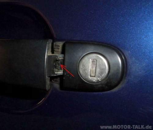

ich benötige dringend eure Hilfe. Bei meinem GOLF IV war das Türschloß defekt. Habe dann ein gebrauchtes Türschloß aus Ebay gekauft. Nachdem ich das Schloß montiert habe, habe ich die Tür zugemacht. Jetzt geht von innen und auch von aussen dir Tür nicht mehr auf. Da ich mich ca. 3 Stunden damit aufgehalten hatte, war ich nur noch sauer, weil es trotz meiner Bemühungen nicht funktioniert hat. Während die Tür zu ist, kann man ja das Türschloß nicht entfernen, weil man an die zwei Schrauben, die am halbinneren der Türseite sind so nicht drannkommt. Danach habe mit einer großen Zange versucht, das Türschloß von innen kaputt zu machen, damit endlich die Tür aufgeht. Dies ist mir leider nicht gelungen. Von innen gesehen ging nur ein kleinerer Teil (der aus Kunststoff besteht) vom Schloß kaputt.
Jetzt ist meine Frage, was mache ich jetzt ?
Wie kann ich die Tür wieder aufmachen ohne etwas zu beschädigen ? Das Auto in die VW- Werkstatt zu bringen, wird mich haufen Geld kosten.
Ich bitte um Unterstützung.

also wenn mein folgender tip funktioniert wirst du dich ärgern, dass du dein schloss beschädigen wolltest.
Schlage mit geballter Faust auf den Schließzylinder (oder auf das lackierte käppchen) an deinem äußeren türgriff. Danach sollte die tür aufgehen und du musst den seilzug am äußeren türgriff etwas lockerer spannen. mfg und viel glück

es geht darum das schloss zu erschüttern um verspannungen zu lösen, nur wenn du gegen die tür schlägst kanns dellen geben, daher gegen den griff/schließzylinder

Was passiert wenn Du den kleinen Seilzug außen etwas lokerer einhängst dann das Fzg verschließt wieder öffnest und dann die Türe versuchst auf zu machen?

schliesst die tür nichtmehr auf (also geht der knopf hoch?) oder is die tür offen und du kannst das ding nur nicht aufziehen (zum einsteigen?).
wen der knopf hochgeht dann bohr einfach in das "schloss" (das ding hinter dem griff wo auf der fahrerseite das schloss sitzt) ein dickes 10er loch so das das ding rausnehmen kannst. wen das teil rausgepopelt hast (das is nur n ca 1mm druckgussteil und kost keine 5€ bei ebay und co) kommst an den seilzug das schlosses hin und kannst die türe entriegeln.
wen der knopf nicht hochgeht dann geh in den innenraum und schau das du die führung des knopfes (die plastehülse wo eben das gestänge drin läuft) mit nem schraubenzieher kaputt haust. kost neu keine 3€. dann hast du platz, der knopf lässt sich dann mit einer drehung um 90-180grad ausbauen. somit ziehst du nur den knopf vom gestänge. wers schafft kanns auch ohne zerstören der plasteführung versuchen, ich habs nur noch nie geschafft...wen nun nur das gestänge vor die hast kannst das gestänge von hand nach oben ziehen und das schloss ist entriegelt.
dein problem is nur wen das schloss selbst komplett defekt ist bzw das gestänge oder der seilzug gerissen/ausgehängt/verkantet ist.
