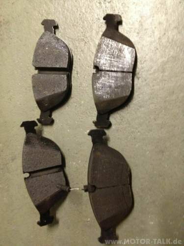

Beim Bremsen "rubbelt" das Auto
wenn ich mein wunderbares Fahrzeug abbremse, dann entstehen Schwingungen - die sich am besten mit "Rubbeln" beschreiben lassen. Diese übertragen sich dann auf das ganze Fahrzeug. Was kann das sein? Die Scheibenbremsen vorne wurden schon ausgewechselt, jetzt soll noch hinten das gleiche gemacht werden. Die Bremsscheiben hinten sehen aber auch nicht aus als hätten diese eine Unwucht. Wer hat eine Idee??

lasse doch erstmal den Seitenschlag messen. Alles über 1/10mm ist austauschwürdig. Vibriert auch dein Lenkrad? Dann eher in der VA suchen.
Bremsscheiben auf Oberflächenrisse absuchen, macht eher harte Geräusche wie leichte Schläge
Sind die Bremssättel leichtgängig?
Nur warm gebremst oder immer? (Thermischer Verzug bei warmer Bremse)
Reifen und Felgen ok? Notfalls mal zyklisch tauschen
Zuletzt Traggelenke prüfen

Hallo DC_Man, hatte das gleiche Phänomen an meinem W210 Kombi Bj. 6/96. Nach ca. 104000 km rubbelten die Bremsen von heute auf morgen plötzlich extrem stark. Den hinteren Scheiben konnte man von außen nichts ansehen. Nach dem Tausch der Scheiben und Beläge (waren nach a. o. km-Leistung übrigens nach die ersten!!!) war das Problem bei mir gelöst.

habe die Bremsscheiben und -klötze ausgetauscht. Rubbeln ist weg. Danke für die Beiträge.
