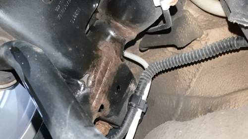

Unser wird auch 8 Jahre. Querträger hinten, Ankerbleche und diverse Schweißnähte sehen nicht mehr ganz so fresh aus. Kann auf jedenfall nicht schade, dass im Hinterkopf zu haben um dann ggf. noch rechtzeitig gegensteuern zu können.
Die Winter hier in der Region sind eher noch die Mildesten und gesalzen wird hier auch nicht so massiv.

A3 Hinterachse 1
A3 Querträger hinten
A3 Hinterachse 2
Das Thema mit den Ankerblechen hatte ich vergessen zu erwähnen, hat mich besonders Optisch bei der offenen Felge gestört.
Da ich vorhabe den A3 länger zu fahren, wurde ziemlich genau vor einem Jahr der Unterboden Trockeneisgestrahlt sowie versiegelt.
Gezahlt habe ich dafür etwa 400€, kann es aber jeden empfehlen, da das Ergebnis wirklich gewaltig aussieht, besonders im Zusammenhang mit den neuen Bremsen/Ankerblechen sah das wieder fein aus.
Kleiner Tipp: Die ATE Bremsscheiben auf der Hinterachse neigen dazu weniger zu rosten als die originalen.
Grüße Carlooker
Das dürfte daran liegen, dass die Originalen nicht lackiert/beschichtet sind. ATE, Zimmermann oder Textar dafür schon :)
Das klingt spannend, hab ich tatsächlich garnicht gewusst!
