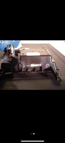

ist beim S205 BJ 2017 das Ablagefach in der Mittelkonsole beleuchtet?
Ich meine das Ablagefach mit der großen Abdeckung. Dort habe ich einen doppelGetränkehalter und vorne links im Fach ist eine Bordsteckdose.
Ich war der Meinung ja, aber irgendwie viel mir gestern Abend auf, dass es in dem Fach stock dunkel ist.
Wenn ja, wie kann ich die Beleuchtung wechseln?

Ja ist beleuchtet, bei mir in der Farbe der Ambientebeleuchtung. Mittelkonsole ausbauen und die Leuchteinheit dort ersetzen.

Soweit ich weiss, ist das Ablagefach/ Aschenbecher vor den Getränkehaltern mit einer Miniglühbirne in Gelb beleuchtet, welche bei mir jedoch auch defekt ist. Eine der beiden Glühbirnen, welche in diesem Fahrzeug noch existieren..

Sofern die Bel. noch intakt ist, nimm mal den Getränkehalter raus...dann wird es hell :-)
@poertner
Ich vermute du meinst den Bereich welcher in dem Bild gekennzeichnet ist ?
Diese vordere Beleuchtung im Ablagefach wird so viel mir bekannt ist von der Beleuchtung / Lampe welche in der 12V Steckdose vorhanden ist über einen Lichtleiter geteilt. Sollte ein Leuchtmittel 12V / 1,2W sein.

@pkv50 und @hampf
genau das Fach meine ich. Danke!
Wobei bei mir nur das vordere neben dem Aschenbecher beleuchtet ist.
Also muss ich tatsächlich die ganze Mittelkonsolenabdeckung abbauen um dort dran zu kommen?
Ich werde Montag zu Mercedes fahren und fragen was für ein Leuchtmittel genau verbaut ist. Sonst zerlege ich alles 2 mal.

@poertner
Hast Du die Ambientebeleuchtung?
Bei mir, wenn auf Blau gestellt, sieht man fast nichts, wenn es dunkel ist.
Um den Ausbau der Mittelkonsole, wirst Du nicht herumkommen. Ist aber easy und schon oft beschrieben.
Anbei 2 Bilder wie es bei einem Bj. 2014 ausgesehen hat.

Wenn du keine Ambientebeleuchtung hast, dann wird nach dem Ausbau auch nichts leuchten im Getränkehalterbereich..
Aber mit etwas handwerklichem Geschick ist es kein Problem eine oder mehrere LED in gewünschter Farbe in dem Plastik des Faches zu integrieren.
Gibts ja auch in 12V mit verschiedenen Durchmessern.
