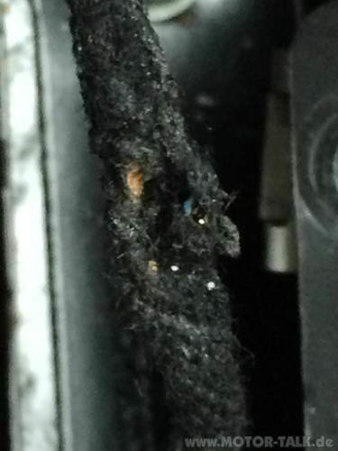

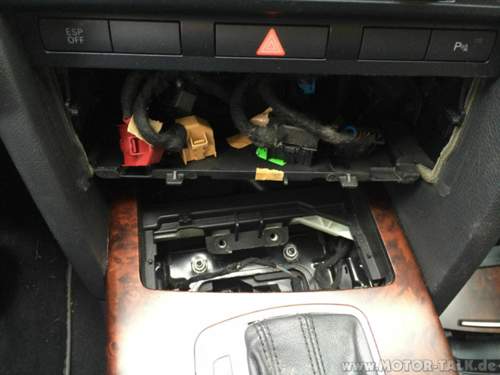

Hallo Leute
Heute ist mir was aufgefallen, was mein Wagen schon seit dem Kauf hat.
Bzw, seit dem Kauf nicht geht.
Ich habe Serienmäsig die Ambitentebeleuchtung am Himmel und in den Türen.
Das licht in den Türen funktioniert auch.
Allerdings leuchten die LED im Himmel nicht.
Ebenso sind die Tasten Links und Rechts des TFT dunkel.
Regler für Lüftungsausströmer und Tasten für ESP und PDC.
Wie gesagt, haben noch nie geleuchtet. Aber als ich heute ein Foto eines anderen A6 gesehen habe, wo alles ging, bin ich drauf gekommen.
Die WENA Gebrauchtwagengarantie übernimmt es nicht.
Frage lautet nun, woran kann das liegen?
Steuergerät, oder vielleicht nur eine tote Sicherung?
Check Control zeigt nichts an.
Die Audi Werkstatt will mir ne teure Fehlersuche und Reperatur andrehen.
LED's Deffekt und so Zeug.
Darauf habe ich aber keinen Bock.
Kenn einer vielleicht das Phänomen?
Wie gesagt, bis auf die oben beschriebenen ausfälle, funktioniert die Amaturen- und Ambientebeleuchtung einwandfrei.
Über Tips wäre ich sehr dankbar.
Mfg Bene

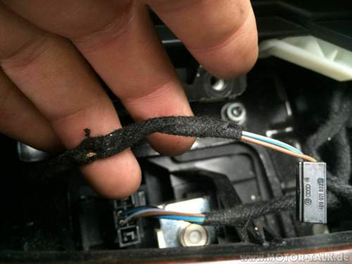

Die Tasterbeleuchtungen werden nicht über das MMI gesteuert.
Was soll denn dann bitte ein MMI Reset bringen?
Weiter werden die Tasten vom Klimabedienteil auch von der Elektronik in diesem angesteuert.
Das Klimabedienteil erhält die Cockpitbeleuchtungshelligkeitseinstellung (was für ein Wort ...) über CAN vom Kombiinstrument.
Ich habe leider keine Sitzheizung hinten, von daher kann ich nicht sagen ob diese Taster auch beleuchtet wären. (könnte man aber über einen Blick in den Stromlaufplan rausfinden / insgesamt für die restlichen Taster aber erst einmal sekundär)
Das KI steuert insgesamt auch die Helligkeit der Cockpitbeleuchtung und ist auch für die Beleuchtung der beschriebenen Taster zuständig.
Eine Sicherung würde ich ausschließen, da dann noch mehr KI Funktionen ausfallen würden.
Deutlich wahrscheinlicher ist in der Tat eine defekte LED (die einen Durchgang (und damit Kurzschluss) auf Klemme 58s gegen Masse verursacht)
Alternativ dazu ein Kabeldefekt oder ein defektes KI.
Leider wird man da ohne genaue Messungen oder das Wissen, ab welcher "Modifikation" das Problem aufgetreten ist, nicht sonderlich weiter kommen.
Achso, die Leuchten in den Türen erhalten ausnahmslos alle ihren Strom von den Türsteuergeräten, welche die Helligkeitseinstellungen auch über CAN erhalten. Von daher auch kein großes Wunder, dass diese vom Effekt nicht erfasst sind.
