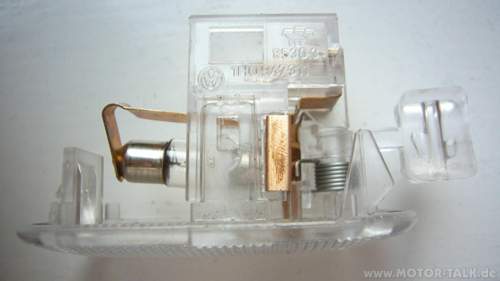

Weis jemand wie man die Feder der Lampe im Handschuhfach spanne muß oder hat jemand ein Bild davon meine ist auseinander gefallen
Danke
Oh warum finde ich die Bilder nicht über Google?
Hatte heute auch das Problem und danach gegoogelt aber nur unscharfe Bilder gefunden.
Daraufhin habe ich auch welche gemacht als ich den TRICK raus hatte.
Ich werde Sie hier einfach mal mit anhängen.
Habe mal die Dateinamen angepasst für Google.
Passat-3bg-handschuhfach-beleuchtung-feder-1
Passat-3bg-handschuhfach-beleuchtung-feder-2
Passat-3bg-handschuhfach-beleuchtung-feder-3

Sehr schön, viel Dank!
Vielen dank für die detalierten Bilder !
Hatte schwer zu "kämpfen" mit dem Spannen der Feder. Aber nach zig Fluchattacken aufgrund wegspringender Feder mit anschliessener Suche derselbigen leuchtet diese, eigentlich recht überflüssige, HSF- Innenbeleuchtung wieder. PUH :cool:

Kannst Du bitte mal beschreiben wie man das Dingen einbauen muss, damit es leuchtet bei offenem Handschuhfach.
Jo,
danke für die Bilder.
Hatte meins auch noch hier zerlegt liegen.
Jetzt geht er wieder.
