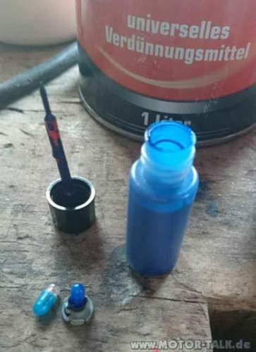

Habe mich heute auch mal an das Klimabedienteil begeben. Der linke Regler für die Temperatur ließ mich im dunkeln stehen. :eek:
Und mal bei aller Liebe....ein Glühlämpchen was nur wenige Cent kostet für fast 9€ zu verkaufen ist schon mehr als Wucher.:eek:
Also.....das Teil wo der Kugelschreiber drin sitzt ausgekliptst, die beiden Schrauben von dem Bedienteil mit einem T25 herausgedreht und die Kabel vom Zigarettenanzünder abgezogen. Dann konnte ich das Bedienteil herausziehen und kam an die Beleuchtung heran. Die beiden großen Stecker braucht man nicht zu lösen und es gibt deswegen auch keine Fehlermeldung. Mit einem kleinen Schraubendreher kann man die Birnchen leicht lösen und herausnehmen.
Die Birnchen haben so einen blauen Gummiüberzug drüber. Mit den Jahren ist der aber farblos geworden.
Habe dann mal eine originale Birne herausgedreht und gemessen. 130mA bei 12V.....macht also so 1,5W. Die Birnchen selber sind in der Kunststoffassung nur eingelegt und die langen Drahtenden davon in der fassung herumgedreht. Hört sich viel komplizierter an als es ist. Also die Drähtchen abwickeln und das Birnchen herausziehen. Dann in der Wühlkiste mal nachgesehen was da so passen könnte. Die originale hat 5mm Durchmesser und die von mir etwas weniger. Die blaue Kappe brauche ich eh nicht. Nimmt nur etwas über 40mA auf aber ist heller.
Ist noch nicht ganz optimal aber erst einmal OK. Werde mir noch einen Satz mit 10 Stück in der Bucht bestellen. Kostet mit Versand 3,30€.
