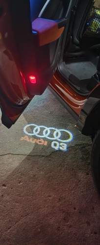

Hallo ich möchte gerne in die Türen die umfeldbeleuchtung nach unten einbauen und die roten für nach hinten
An welchen Kabel in der Tür werden die angeschlossen
21 Antworten
Also unten kein Problem-alte rote raus und andere anstecken. Ich habe dann 2 neue Kabel vom Katzenauge bis unten gezogen und angelötet..Sollte man aber nicht jetzt bei der Kälte machen. Wenn du willst, kann ich ja Bilder machen

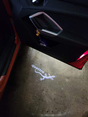

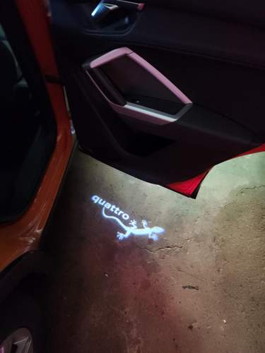

Bei der hinteren Tür am Steuergerät,20 poliger Stecker,ein Kabel am Pin 5,das zweite am Pin 19.Vorne eigentlich genau so ,ich habe es wegen vorhandener Einstiegsleuchte nicht benötigt.Türwarnleuchte wurde mit Einstiegsleuchte verbunden.
Themenstarteram 22. Januar 2025 um 18:02
Steht das auf den Steckern drauf
Eigentlich schon.
Themenstarteram 22. Januar 2025 um 18:10
Vielen Dank werde das morgen ausprobieren sage dann bescheid
https://kufatec.com/.../41674
Beschreibung zum Anklemmen liegt bei , danach codieren natürlich
@urg ,klar musste nichts kodiert werden hast ja nur parallel draufgeschaltet der TE hat ja gar keine Lampe
Ich hatte hinten auch keine,vorne schon.Habe ich aber auch so geschrieben. Die Kabel werden an bestehenden Leitungen am Stecker verlötet oder gecrimpt. https://www.k-electronic-shop.de/.../...tung-Ausstiegsbeleuchtung.html
