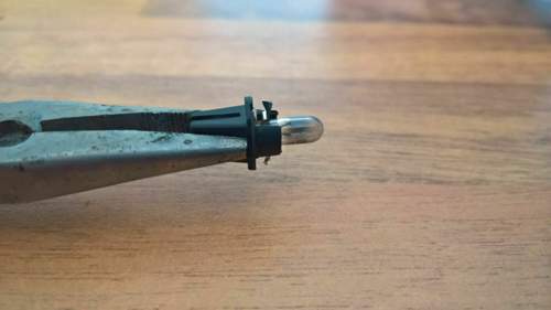

Hallo Leute,
eine Freundin fährt einen A170 CDI aus 99 (vor Mopf). Nun ist plötzlich die Beleuchtung des Displays für Tageskilometer, Kilometer, Temepratur und Fahrtsufe ausgefallen. Das weitere Licht im Kombiinstrument funktioniert aber ohne Probleme. Auf dem Display kann ich bei genauem Hinsehen auch noch die Fahrstufe und Kilometer erkennen. Es ist also nicht das ganze Display defekt, es leuchtet nur eben nicht mehr.
Nun fürchtet sie sich wegen ihrer "Dunkelheit" beim "freundlichen" vorzusprechen, weil die dortige Erleuchtung des Displays auch für Finsternis in der Geldbörse sorgen könnte.
Ich würde der Guten gerne helfen und würde mich über eine brauchbare Anleitung zum Wechseln des Leuchtmittels echt freuen - das brächte mir Pluspunkte und ein leckeres Abendessen.

Bericht ( Austausch Birnchen für Tachobeleuchtung):
habe mit den Ausziehhaken die Tachoabdeckunng lösen können, ein wenig gefummelt, Haken 3,5 cm eingeschoben und dann Haken nach oben gedreht und gezogen. Gut, hat geklappt, Abdeckung runter.
Wie nun an die Birnchen? Zwei schwarze Schrauben abgschraubt. An einer weißen breiteren Verstrebung aus Pastik die beiden inneren einrastenden Plastiksicherungen zur Seite gedrückt und den Tacho angehoben, dabei auf die beiden Kabelstränge etwas achten. Tacho liegt nun in der Hand. Beide Kabelstecker abgezogen, nachdem die grauen Sicherungen zur Seite gedrückt wurden. Neues Birnchen bei Merceds besorgt und eingesetzt, Birnchen kostet 4,2 Euro. Nun wieder beide Kabelstecker aufgesetzt und nun :
Ü B E R R A S C H U N G
Nun war ein anderes Birnchen defekt. Motor angelassen, alle Kontrollämpchen brennen plötzlich! Nur die innere Beleuchtung bei Licht einschalten und die Birne für Km Stand funktionieen normal. Und wieder die nächste
Der Wagen lässt sich nicht mehr abschließen, nur noch mit dem Nothaken.
Was soll ich machen? Neues Birnchen bei Merceds für 4,2 Euro kaufen, bleibt wohl nichts anderes übrig. Das Tachoinstrument enthält übrigens 8 Birnchen, teurer Spass nur für die Birnchen allein. Dann wohl wieder nach Mercedes, um die Überraschungen abzustellen. Gibts noch ein Auto ohne den Elektronikmist? Mein erster Käfer!

Die Birnchen sind ganz normale Glassockellampen, bekommt man in der Bucht um ein paar Cent das Stück. Wenn nicht, hat sie spätestens der nächste vernünftige Bosch-Dienst.
Ich will mal hoffen, Du hast nur einen Stecker vom KI vergessen ... sonst brauchst Du wohl ein neues KI ... da haste wohl irgendwo Mist gebaut.
Also bitte nochmals kontrollieren, ob die Stecker alle korrekt dran und dass keine Pins verbogen sind, und wenn es dann immer noch ist, mit Batterie abklemmen für 30 Minuten probieren.
Wenn das nichts hilft, kannst Du zu Mercedes zum Fehlerspeicher auslesen. Es ist anzunehmen, dass das KI dann defekt ist. Kann man aber problemlos und nicht allzu teuer durch ein gebrauchtes KI ersetzen - nur der Kilometerstand stimmt dann nicht mehr.
