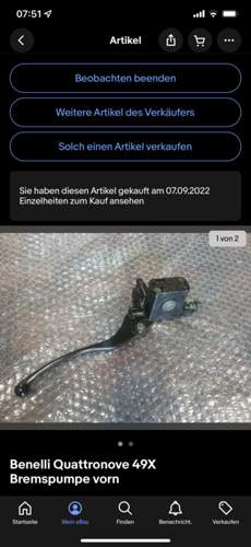

Ich hab nachgeschaut - es ist die Bremspumpe die undicht ist. Und die hier auf dem Bild passt schonmal nicht. Und nochmal : bin kein Schrauber u hab daher die Begrifflichkeiten nicht so drauf. Sorry
Foto
A5fffc7c-fbca-4110-8250-57a966579bd5
Hat er denn gesagt was da nicht passen soll?
Auf die Gefahr hin hier die richtigen Fachtermini nicht drauf zu haben:
der Bereich wo das Kabel angeschraubt wird - das Ding ist wohl an der falschen Seite. Ich hab mal drum gebeten mir n Foto zu schicken wie es richtig aussehen müsste.
Hat mich schwer gewundert, zumal der EBay Verkäufer ja explizit nen Benelli 49x Ersatzteil verkauft hat... dachte die Dinger sind baugleich. Hab in der Werkstatt nach ner Teilenummer gefragt, aber die konnten mir keine geben. Scheint ein seltenes Einhorn zu sein der Benelli Roller

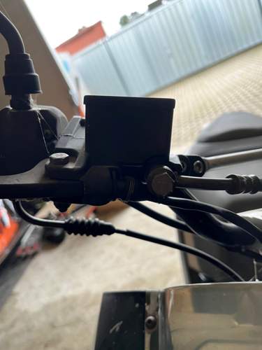

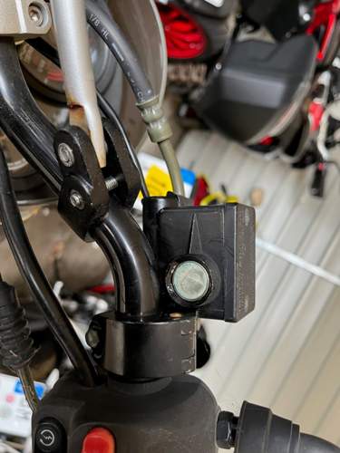

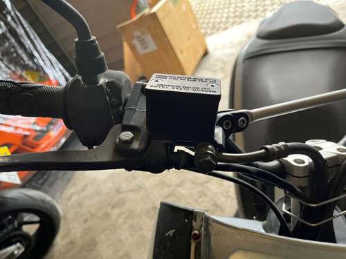

Hab jetzt n Update.. Fotos anbei, und Kommentar der Werkstatt ist:
Wichtig ist das sowohl die Anschlussrichtung der Bremsleitung, wie auch der zu verwendende Bremslichtschalter mit der jetzigen Pumpe übereinstimmen.

Bremspumpe
Bremspumpe
Bremspumpe

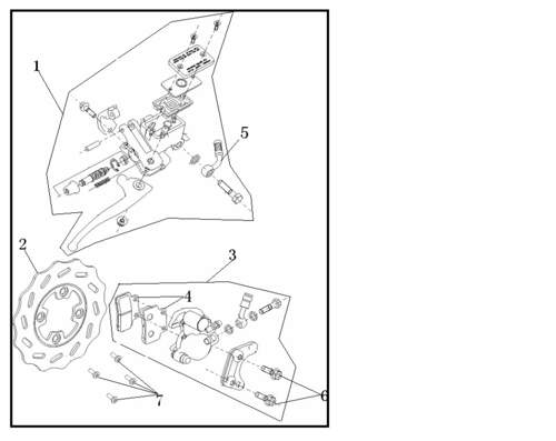

Hier mal ne Ex-Zeichnung der Bremspumpe.
Wo ist denn der Behälter undicht?
Das ungewöhnliche daran ist ,das nur eine Dichtung an der Hohlschraube zu sehen ist,nach meiner Kenntnis sollten es zwei sein.
Bremspumpebenelli49x
Gut gesehen Kodiak2
Es müssen an einer Hohlschraube auch 2 Dichtungen sein, anders wird`s
nicht dicht !
An der Unteren am Bremssattel sind ja auch 2 eingezeichnet.
