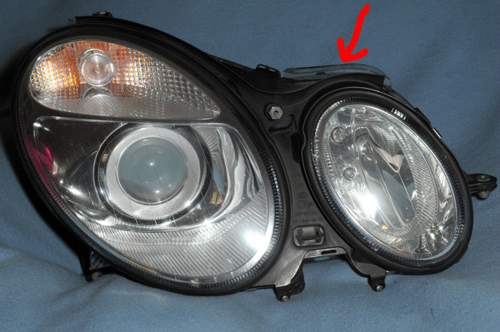

steht die Teilenummer des Scheinwerfers, bspw. A211 820 51 61 eigentlich irgendwo direkt auf der Leuchteinheit drauf?
Ja, Beispielsweise bei den Bi-Xenon.
Motorhaube auf und dann Sieht man an den Scheinwerfern einen schwarzen Rahmen. Das Gehäuse (hinten) am Scheinwerfer ist ebenfalls schwarz. Oben an den Scheinwerfern entdeckt man ein ca. 5x3cm großes durchsichtiges Stück Plastik! Auf diesem ist die Hella Nummer + ggf. auch die MB-Teilenummer eingepresst, aber meisst schwer zu lesen. Am besten Reinigen und ein Stück Papier darunter legen!

Bist Du nur zu faul selbst auf deinen Scheinwerfer zu schauen?
Die Hella-Teilenummer steht nur auf dem Scheinwerfer und ist nicht im EPC zu finden.
Also meinen Beitrag vorher schauen und jeder kann die Hella-Teilenummer selbst ablesen!
