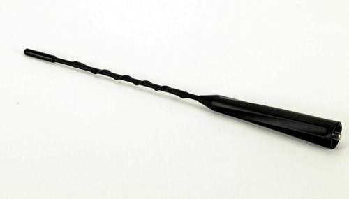

Hallo
Ich brauche eine kürzere Antenne, da ich sonst immer am Garagentor hängen bleibe und dadurch bestimmt die Antenne kaputt geht.
Welche kürzeren Antenne kann man da verwenden ?
zb. https://www.ebay.de/.../401082672337?...
Das Auto hat Navi 900, kein Onstar und kein DAB.
Danke für eure Hilfe.

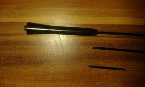

Ich habe diesen Antennen Fuß, siehe Bild.
Ich meinte die Antenne von Ebay wo du den Link hereingestellt hast, wie kommst auf BMW?

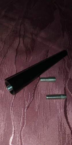

Die Ebay Antenne hat 3 verschiedene Gewindezapfen, einer davon passt, war bei meiner auch so.
OK, dann bestelle ich die Mal.
Bin nämlich schon am Schwingtor hängen geblieben, das hat ganz schön geknallt und bis ich die kurze habe, muss ich die immer anschrauben.
Hoffentlich ist nicht schon was kaputt gegangen.
So schaut unsere aus.

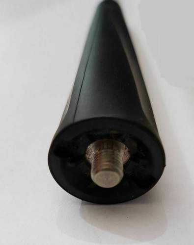

So war nochmals am Mokka gucken und die original Antenne hat ein M6 Feingewinde und die BMW Antenne hat M6 Regelgewinde, also passt diese nicht. Ich habe jetzt eine bei Amazon bestellt, wo dieser M6x0,87 Adapter dabei ist, es gibt scheinbar verschiedene Gewinde beim Mokka und meiner hat dieses Feingewinde.
Diese Antenne kostet 14,40 Euro und sollte passen.
https://www.amazon.de/.../ref=sxbs_sxwds-stvp?...
Will mich aber für eure Bemühungen herzlich bedanken, werde berichten wenn das Teil da ist und ob sie funktioniert.

Haste mal geschaut was deiner für ein Gewinde hat, Regel oder Fein ?
Nein hab ich nicht geschaut.
Ich habe probiert eine M6 Mutter mit Regel-Gewinde drauf zu schrauben, das ging aber nicht und somit Feingewinde mit komischer 0,87 Steigung.
