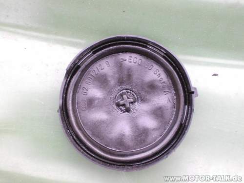

Das war mal wieder ne riesen gaudi in dem Laden...ich sagte nur kurz das Problem und dass ich gerne den Fehlerspeicher ausgelesen haben würde...ich sollte das Auto da lassen!!Ähem nein, das tue ich nicht! Aber das Auslesen würde ja auch nichts 100%sagen sondern nur ne Richtung. Ich sagte, ja und genau darum geht es mir...war kurz davor den laden zu verlassen und schwupps ging es doch...jaja. Er kam wieder und meinte zu 90% wäre es der LMM, auch aus Erfahrung heraus usw..aber 10% bleiben natürlich usw aber es würdelaut auslesen sehr darauf hindeuten...jau Danke.Ich hab bezahlt und wollte das Protokoll haben, man hat sich geweigert es mir auszuhändigen!?!?!?Ist das normal?!Ich meine ich hab doch dafür bezahlt?!Bei meiner freien bekomme ich das immer!?!?Ich habe dort Terz gemacht, die Dame am Empfang beim Meister angerufen, nein sie dürfte mir das nicht aushändigen Ich glaub ich spinne, ist das wirklcih so, dass die keine Kopie rausgeben dürfen!?Ich meine erzählen können die mir nun doch viel, im Prinzip weiß ich ja nun nichtmal obs Auto am Stecker hing!?!?Bin gerade stinksauer und wüsste mal gerne ob das Rechtens ist, sonst kriegen die morgen nochmal nen seeehr freundlichen Anruf und Fax!!
So, da wir eben das GUmmiteil am Luftfilter repariert haben, ist auch der LMM mal mit Bremsenreiniger gereinigt worden. Aber Auto zieht in den höheren Gängen noch immer schlecht.. also kann es nun sein dass der LMM defekt ist?!
Wie kann ich vermeiden nun einen neuen zu kaufen und zu tauschen und dann ist es das doch nicht?Problem ist, man merkts ja auhc nicht gleich..ich weiß auch nicht ob mein Werkstattmensch es merken würde, also jemand der das Auto nicht täglich fährt...
Woran kann man festmachen ob der nun im Notlauf ist, woran merke ich das?

Turboschlauch RICHTIG kontrolliert?
Welchen Schlauch meinst du denn Evo Master?
Der zum Turbolader hin oder der weg führt?
Habe nichts gefunden was auf eine Riss schließt.
Was für ein Schlauch ist das denn der auch noch in diesen Luftansaugschlauch dran hängt?
Kommt oben vom Motorblock neben den Einspritzdüsen hat so einen schwarzen runden Kasten von dem er abgeht. Hat unten bevor es in den breiten Schlauch(Rohr) führt auch noch einen Sensor.
Danke
Es können sämtliche Schläuche platzen. Motor Übergreifend.
Die Dinger sehen so aus: http://galleryplus.ebayimg.com/ws/web/171076342449_1_0_1/1000x1000.jpg
Das Problem ist den Riss zu finden. Ruhig mal ne starke Taschenlampe (LED) mitnehmen und den Schlauch durchkneten (so gut es geht). Dann sieht man den Riss leichter.
