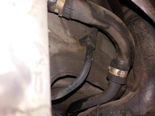

Hallo Leute
Brauche mal eure hilfe,habe die suche schon benutzt aber leider nicht das richtiges gefunden nur sowas änliches, was aber nicht dem entspricht was bei mir ist.Wenn ich hinten rechts also da wo die Benzinpumpe und der Benzinfilter ist richt es nach Benzin.Habe dann mal die Untereabdeckung abgeschraubt in dieser Wanne sieht es so aus als würde da Benzin drin gewessen sein, mann hat so Flecken drin,und die Benzinpumpe sieht so aus als wäre sie undicht nur sie ist nicht feucht und es tropft auch nichts.Wenn ich das Auto in meiner Garage stelle und ihn Morgens wieder raus holle dann richt es auch nach Benzin.Kann da sein das die Pumpe undicht ist und mann das so nicht sehen kann oder gibt es da noch was was undicht sein kann oder das da Benzindämpfe ürgentwo raus kommen können?Oder gibt es da auch so ein Problem mit der Benzinpumpe?
es Handelt sich um ein 12,1998 gebauten CLK mit 170000 Kilometer eine 2 Liter Kompresser mit 192 PS
Über schnelle hilfe würde ich mich sehr freuen.
Grüße HD
am 5. Mai 2013 um 11:17
Also bei meinem 230k war letztes Jahr ein Schlauch für die Tankentlüftung undicht. Der Gummi war ganz aufgeweicht und eben schon ein Riss.
Das ganz machte sich nur bei vollem Kraftstoffbehälter bzw. nach dem Volltanken bemerkbar, ein Spaziergänger machte mich darauf aufmerksam.
Das Benzin sammelt sich in dieser Abdeckung für den Kraftstoffilter und tropft dann auf den Boden.
Ich fragte mich schon die ganze Zeit wer diese Flecken am Parkplatz macht:).
Ich würde jeden CLK-Fahrer empfehlen diese 2 Schläuche zu kontrollieren, da das ganze nicht ungefährlich ist (Zigarrettenstummel etc.).
Dazu den Kunststoff-Radhausschutz rechts hinten abmontieren und die Gummischläuche auf Beschädigung überprüfen bzw. gleich erneuern (Kosten bei MB für Material ca. 15.-).

Themenstarteram 5. Mai 2013 um 14:09
Hallo
Erst mal danke werde das mal näste woche machen ist noch ein guter tipp, ich hatte nur die untere Schale ab geschraubt und das halt mit der Pumpe gesehen aber die ist ja auch teuer, also schaue ich erst mal nach diesen Schläuchen so wie ich das hier lese ist das den nur eine Radhaus abdeckung wo die Schläuche dahinter sind?Sieht mann das den gleich wenn die kaputt sind ???Und muß mann da erst den Tank lehr machen für, oder kann mann die so wechseln.Ich habe nähmlich noch 3/4 voll.

Themenstarteram 6. Mai 2013 um 13:50
Hallo
So habe nun mal nachgeschaut und siehe da der untere Schlauch ist gerissen an mehrern stellen habe mal Fotos gemacht könnt ja mal schauen.Ich bedanke mich noch mal bei rimaier für den super tipp.Habe natürlich gleich beide Schläuche neu bestellt und werde sie Morgen abholen und auch gleich einbauen.
nun brauche ich nur noch neue Felgen und Reifen und dann ist er fertig und ich kann ohne Anst fahren.
Grüße HD

Themenstarteram 6. Mai 2013 um 13:56
Sorry habe es erst gerade gemacht hoffe mann kann sie sehen

anfangs roch es so... aber gestern ist da richtig viel rausgelaufen....!!
auch so behandeln?
wo finde ich einen Bauplan für den Bereich?

Hallo Rimaler
bei meinem CLK 230 Kompressor W208 Bj 2000 ist auch undicht .
Benzingeruch und Benzinspuren im Parkplatz hinten rechts.
Hast Du vielleicht die MB- TeileNummer , oder hast Du andere CLK Model?
Vielen Dank im Voraus.
am 19. August 2015 um 7:19
Sollte die 107 sein
