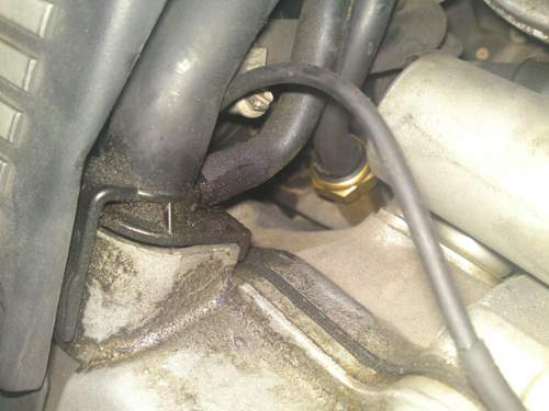

Mein Wagen riecht morgens direkt nach dem Anlassen nach Benzin. Habe mal irgendwann hier gelesen, dass daran die porösen Kraftstoffleitungen schuld sind.
Meine Frage ist jetzt, so sitzen die? Hat evtl jemand die Teilenummer griffbereit und evtl auch die Preise?

Sind die Benzinschläuche unter der Ansaugbrücke hinüber! Zulauf und Rücklauf wechseln... kostet 8€ oder so...

So ist es... Hatte ich auch mal. Trotz Monatelanger Suche hab ich nicht gefunden wo es her kam- erst als es dann getropft hat.
Habs dann bei ATU schnell wechseln lassen, hat 22 € gekostet.

GENAU, frag einfach anch den 2 Benzinverbindungsschläuche unter der Ansaugbrücke, die wissen dan gleich bescheid.. ist ne alte krankheit,.,, die neueren sind da besser jetzt..
gleich beide tauschen Vor- und Rücklauf
TIPP: du wirst auch noich die dichtungen der Ansaugbrücke brauchen, bei mir sind die kaputt gegangen alls ich die Brücke abgenommen habe...

Also ich weis nicht wie es beim E36 ist, aber beim E30 hatte ich es mir damals selbst gemacht. Ich bin nur zum KFZ-Teile Fritze und habe mir 10 cm Benzinleitung geholt. Hab se dann einfach mit nen Messer auf die gewünschte Länge geschnitten. Dann habe ich den Ansaugkrümmer runter und diese schice Leitungen getauscht. Das war eine schweine und fummelige Arbeit. Weil das alles irgendwie bescheiden zusammen hängt.
Und die Dichtung ist auch noch ganz geblieben. Ich konnte halt das Dremoment (für die Mutter, oder waren es Schrauben, vom Ansaugkrümmer) dann nicht ganz einhalten, musste halt abgeschätzt werden.
Also jemand der keine Geduld hat, lässt es lieber inner Werkstatt machen.

Hab ich je nach Tageslaune auch mehr oder weniger deutlich.Denke,das sind poröse Benzinschläuche....zwar noch dicht genug,das der Sprit in der Leitung bleibt,aber da Benzin ja sehr leicht füchtig ist,kommt das geruchstechnisch halt schon gut durch den porösen Schlauch....
Ich kann mich natürlich auch irren....hab mir die Sauarbeit,die Schläuche vorn drin zu wechseln,noch ned gemacht.....sollt ich aber....

Habe alle Benzinschläuche getauscht und das Problem war beseitigt.
