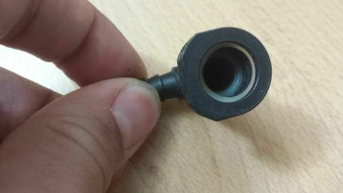

Ich hab hier noch ne Kupplung liegen, ist allerdings von dem Schlauch der Kraftstoffrückführung.
Ob die auch passt?

Da wird der Schlauch doch einfach draufgesteckt und irgendwie fixiert, oder?
Da fragt man sich (ich habe mich damit allerdings noch nie beschäftigt), warum man das Teil nicht einfach oben auswechseln kann - alternativ eine geeignete Kupplung weiter unten einfügen.

das Problem ist eher, dass man die alte Kupplung nicht vom Schlauch bekommt.
Das ist da irgendwie drauf gepresst oder geschrumpft (wegen den 7 Bar Druck)
Wenn du es allerdings schaffst das da dran zu bekommen, mit nem Schlauch oder Schelle oder wie auch immer, und es ist dicht. Warum nicht!
Die Werkstatt machr dir das warscheinlich nicht, die wechseln das ganze Leitungsstück.
Kann der Schlauch um 3cm gekürzt werden?
Alte Kupplung quasi raus schneiden, neue rein epoxid-kleben und mit Schelle sichern.

... glaube nicht, die sind ziemlich kurz bemessen.
Für mein Gefühl waren die Leitungen ziemlich hart, entweder wegen des Alters, oder die waren wirklich wärmebehandelt, also quasi aufgeschrumpft.
Dann würde mir noch einfallen ein zweites Stück Schlauch zu nehmen, dieses mit dem original Schlauch verbinden (kleben + Schrumpfschlauch) und dann in dieses die neue Kupplung zu kleben...
Noch ne andere Idee, welche vielleicht das Tankabsenken umgeht:
Neue Leitung an alter Festkleben und alte heraus ziehen.
Dann sollte die neue ja gleich drin liegen.
