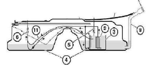

https://www.newtis.info/.../BbvxvFR
und dann eben noch die einzelne Pumpe tauschen/umbauen, BMW verkauft da nämlich immer gleich die ganze Einheit
http://de.bmwfans.info/.../

Habe endlich die Benzinpumpe eingebaut. Aber wieso gibt es zwei davon??
Weil der Tank zweigeteilt ist.
