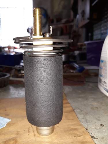

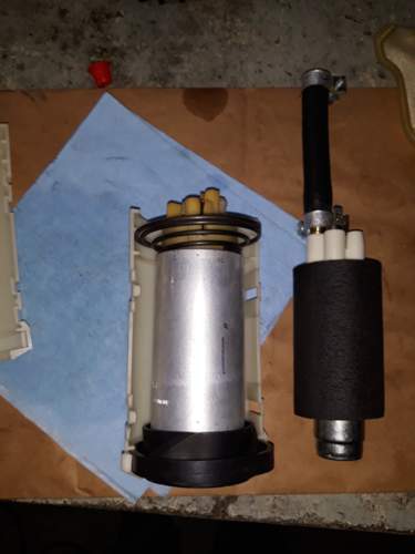

So.... die Pierburg ist heute angekommen. Benötigtes Material lag bei. So ein Gummi-Überzug um die Pumpe auf den passenden Durchmesser zu bringen (musste ich allerdings doppelt übereinanderziehen damit es passt) und ein längerer Schlauch, den man allerdings noch etwas kürzen muss.
Eingebaut...schnurrt!:)

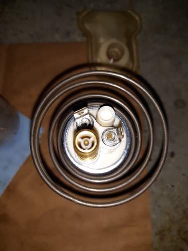

Hallo @stknoeppi hast du zufällig Bilder gemacht wie du die Pumpe verbaut hast?
Ich bin leider etwas überfordert da Sie ja nicht nur schmaler
Sondern auch kürzer ist.
Ich komm mit der großen Feder nicht richtig zu recht.

Nein, habe ich leider nicht gemacht. Es war etwas fummelig, daran erinnere ich mich noch. Hat aber irgendwie geklappt.

Habe leider nur diese Bilder gemacht ,vielleicht hilft dir das ja.
