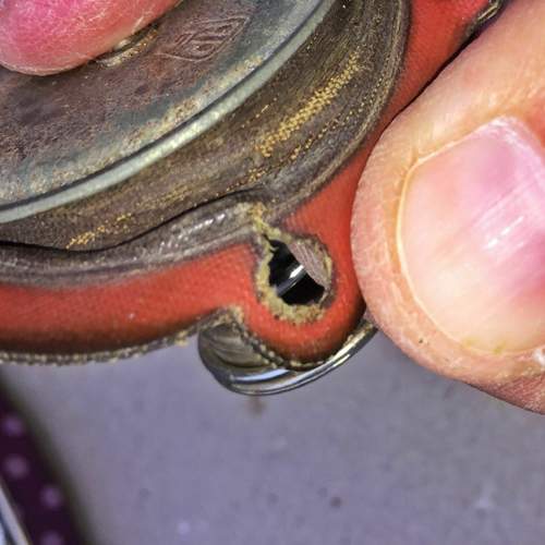

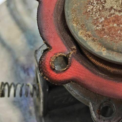

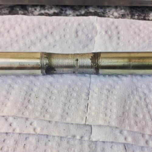

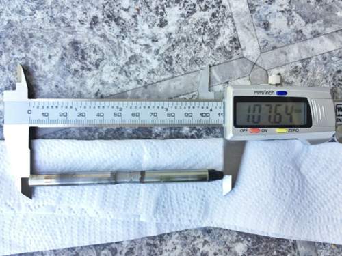

Update
Ich war heute voller Tatendrang und konnte nicht mehr warten. In der Woche geht bei mir außer Arbeit so gut wie nichts. Also nach dem ich heute meine Papa-Taxi-Einsätze durch hatte, habe ich mich an die Pumpe ran gemacht.
Erstmal habe ich in dem Ist-Zustand etwas an dem Hebel gepumpt und die Röhrchen in verschiedenen Kombination zugehalten. Wenn man erst den Hebel drückt, dann nur eine von den beiden zuhält (egal welche) und dann den Hebel los lässt, hört mal leises Zischen. Was von außen schon auffiel: da, wo im Fuß das Fett sein sollte, gab es kleine, gelbe, ausgetrocknete Bröckchen, die dann in kleinen Stücken herausbröselten.
Aber egal. Erstmal habe ich die Pumpe, wie hier empfohlen, von draußen mit Waschbenzin reichlich bepinselt. Der Dreck war weg, aber die Oberfläche wurde etwas rau-matt. Ist das normal? (Hab' für 5€ eine Noname-1L-Dose Waschbenzin vom Baumarkt geholt.) Dann ran die Schrauben von oben nach unten. Leider bin ich an den zwei kleinen Sicherungsscheiben, die die Achse festhalten, vorerst gescheitert. Ich kriege sie nicht runter. Auch die große Membran lässt sich nicht herausnehmen, zumindest nicht ohne Gewalt. Aber ich denke, sie hält irgendwie an diesem Hebel fest und solange die Achse samt Hebel drin ist, kommt die Membrane nicht raus. Ich werde mir morgen was einfallen lassen.
Was mir noch aufgefallen ist: der kleine Sieb hinter der großen Messingschraube sieht etwas ramponiert aus. So als ob jemand ihn an ein paar Stellen eingedrückt hätte. Ist das normal?
Was für mich überraschend war - viel Dreck drinnen. Vor allem in der oberen Kammer under dem oberem Deckel. Grobe Risse an den Membranen habe ich nicht entdeckt. Zu den Memranen selbst - hart und trocken waren sie nicht wirklich. Habe mit schlimmeren gerechnet. Aber sie wieder einzubauen würde ich nicht.
Kann/darf man die Pumpe mit einem Ultraschallreiniger sauber machen? Haben die Ultraschallreiniger überhaupt Nachteile beim Reinigen metallener Autoteile?
Unten ein paar Bilder von der ganzen Aktion. Falls jemand irgendwelche Bemerkungen hat - her damit!

die Welle muss raus, dann kannst du die Membran auch entfernen. Die Sicherungsringe bekommt man mit nem kleinen Schraubendreher runter und mit nder Zange wieder drauf geclipst.
US-Bad ist kein Problem muss nur der richtige reiniger drin sein.
Gruß Jürgen
