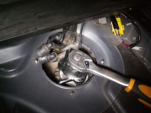

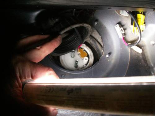

Erstmal ausbauen, die ganze Einheit. Sonst erlebt man u. Umst. eine Überraschung, wenn man die Ersatzpumpe schon den Fingern hat und will sie in den 'Träger' einabuen. Wer weiss, was ein evtl. Vorbesitzer etc. dort schonmal verbaut hatte.

Themenstarteram 18. März 2018 um 16:23
Vielen Dank für eure Antwort und die Fotos! Ich hatte heute bereits versucht die komplette Pumpeneinheit auszubauen, da jedoch -8 Grad waren, hatten ich den Versuch abgebrochen bevor ich irgendein sprödes Plastikteil abbreche. Oben hatte ich noch den Volvo Schriftzug erkennen können, daher gehe ich davon aus deas es sich noch um eine Originale handelt, aber sicher kann ich nur sein wenn ich diese ausgebaut habe. Schauen wir mal die Tage und hoffen auf wärmeres Wetter. Vielen Dank nochmals an alle und Beste Grüße
