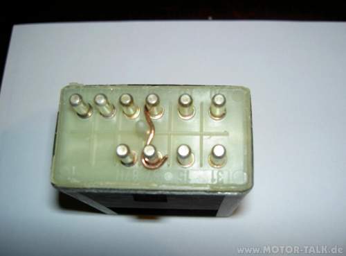

Ja, man vermutet es. Genauer gesagt habe ich es vermutet, dass nämlich auch das Überspannungschutzrelais manchmal eine Macke hat.
Z.B. wenn beim Starten die ABS Lampe aufleuchtete.
Ausschlaggebend für diese Aktion war aber das Kraftstoffpumpenrelais, das Ärger gemacht hat.
Das KPR war defekt. Ein Anschlusskontakt war verschmort und durch die Hitze im Plastikgehäuse verbogen. Im inneren zeigte sich eine heiß gewordene Leiterbahn, die mit dem Kontakt nichts zu tun hat. Ich habe ein neues Relais geordert. Jetzt wäre interessant zu wissen, was das Relais alles macht. Weiß das vielleicht jemand oder steht das in der WIS CD drin?
Anbei noch ein Bild vom geöffneten ÜSSR. Ich habe zwei Lötstellen markiert, die ziemlich verdächtig aussehen. Es sind die Relaiskontakte, wahrscheinlich kaputtvibriert. Habe sie nachgelötet und den Kasten wieder zugemacht.
Wäre schön, wenn jemand etwas zur Funktion des Kraftstoffpumpenrelais wüsste (und mitteilt).
Viele Grüße, Marc
laut WIS sind die KPR bis zu einem bestimten baujahr schadhaft, wo genau das passiert was du geschrieben hast.
das ÜS hast du ja schon nach gelötet, ein neues KPR rein, und schon geht wieder alles wie es soll.

Hi dieselschraube, sehr interessant! Zum Thema ÜSSR: Seit der Nachlötung springt er fast augenblicklich an! Ich habe das mal auf Verdacht "bei der Gelegenheit" gemacht und es hat sich gelohnt.

das was drauf steht, ist auch drin
bei mercedes wurden die steuergeräte einzeln verbaut.
also das kick-down ist eben für den kick down von der automatic, das "klima" von der klimaanlage.
das hat aber nichts mit dem KPR zu tun.
der gemeinsame nenner ist hier das ÜS relais, das sämtliche weiteren einzelnen steuergeräte mit spannung versorgt, und eben vor überspannung schützt.
die anderen nummern kann ich nicht aufschlüsseln, da brauchts jemanden mit EPC dazu.
