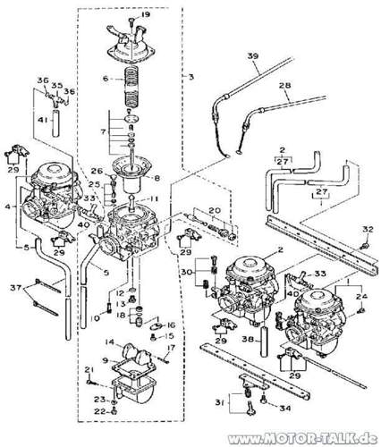

habe mir 'ne FJ zugelegt. Mir wurde gesagt das sie aber das Prob. hatte, das Benzin auslief. Hab nun die Vergaser einstellen und säubern ect. lassen und hatte auch eine Woche Ruhe. Nun nach dem letzten Start fing es wieder zu laufen wie aus Eimer'n! Muß dabei sagen das sie beim Vorbesitzer lange nicht lief und rumstand, und ich sie auch im Moment nicht richtig fahre( da noch nicht angemeldet). Gibt es sich wenn ich sie demnächst regelmäßig wieder laufen lasse, das sich vielleicht doch nur etwas in der Schwimmerkammer festgesetzt hat?

Wenn sie einen Unterdruckbenzinhahn hat, dann auch den prüfen. Wenn die Membrane nicht mehr schliesst und die Nadeln nicht mehr so 100 %-ig dicht sind , dann kanns auch überlaufen.
Andere Möglichkeiten wären undichte Nadeln,Schwimmerhöheneinstellung oder undichte Schwimmer. Wenn der Schwimmer nicht mehr dicht ist, dann sinkt er ab und auch dann läufts über.

Da sind wohl auf jeden Fall die Dichtungen der Schwimmernadelventile hinüber.
Die FJ meiner Frau hatte das gleiche Problem.Wenn ich recht überlege hatten eigentlich
alle meine Yams dieses Problem.
Die Düsennadeln an sich sind nicht des Übels Kern,sondern die Dichtringe der Ventilsitze.Die Dinger werden irgendwann hart und der Sprit läuft halt nicht durch die Nadel sondern am Sitz vorbei.
Kosten für den Rep.-satz im Zubehör ca.20 Euronen pro Vergaser.
Wenn Du schon mal die Vergaser auf hast,stell gleich auch den Schwimmerstand nach.
Hab die Daten jetzt nicht da,kann ich bei Bedarf aber mailen.

Das ist definitiv,das Schwimmernadelventil, dann läuft die "Suppe" hinten aus dem Vergaser in den Luftfilter und dann weiter runter.
also Vergaserbank raus--> dazu Schellen und Luftfilterkasten lösen und nach hinten ziehen--> Benzinschlauch ab-->Bowdenzüge ab --> Vergaser entleeren --> Schwimmerkammerdeckel ab --> Stift des Schwimmers ziehen --> Schwimmer mit Schwimmernadel aus dem Vergaser ziehen --> Führung der Schwimmernadel kontrollieren --> den Sitz der Nadelkappe kontollieren und die natürlich Schwimmernadel selbst. (Druckstellen in der Gummikappe sind "Tödlich") ggf. erneuern.Der Zusammenbau erfolgt in umgekehrter Reihenfolge. Auf die leichtgängigkeit der des Schwimmers ist zu achten ,er hängt manchmal gerne an einem Grad der Blechzunge zusammen mit den Drahtbügel der Schwimmer nadel !
Das mal 4 Vergaser, wieder einbauen und Ruhe iss.

Also das Problem mit der Pumpe will ich mal nicht einfach so abtun,aber dann müssten ja allen Moppeds,die mit offenem Benzinhahn abgestellt werden,sofort die Vergaser überlaufen.
Die Sichtprüfung der Schwimmernadeln bringt leider nichts,da die Nadeln meist O.K. sind bzw. man keine Fehler sieht.
Das Problem sind die Dichtringe der Ventilsitze.Ich halte jede Wette,daß sich Deine Sitze ganz leicht aus den Bohrungen
ziehen lassen,was darauf schließen lässt,daß die Dichtungen respektive die Schwimmernadelventile nie erneuert wurden.Mit neuen Dichtringen muss man die Sitze regelrecht in ihre Borungen reinpressen und kriegt sie nur mit "Gewalt "wieder raus.
Ich möchte Deiner Werkstatt nichts böses nachsagen,könnt ja Ärger geben,aber ich würde die Arbeiten überprüfen/lassen.
Es ist ein ziemliches Gefummel,bis man die Ventile erneuert und die Schwimmerstände eingestellt hat,und dann versuchen es einige sogenannten Spezialisten halt mit Vergaserreiniger und wenn es nicht klappt werden halt "neue" Vergaser verkauft.
Such dir nen anderen Schrauber oder kauf Dir eine Rep.-Anleitung und prüf es selber ,aber so ist das brandgefährlich.

Hallo und an alle die mir bis jetzt geantwortet haben. Danke für Eure Beiträge bis jetzt. Hab jetzt von allem etwas beherzigt und meine Schlüsse draus gezogen. Habe den Tank geleert, gesäubert (rostig) und neuen Benzinfilter eingebaut. Die Leitungen gespült und die Schwimmernadeln mit Membranen kontrolliert und gesäubert. Nach dem Zusammenbau hat sie noch etwas "gesuppt", aber als ich die Vergaser noch dreimal entleert hatte, habe ich nun schon seit ca. 250 km meine Ruhe mit der "Inkontinenz"! Ich hoffe das es auch weiterhin so bleibt. Also ich halte Euch auf dem laufenden! Nochmal's schönen dank für Eure Hilfe,
