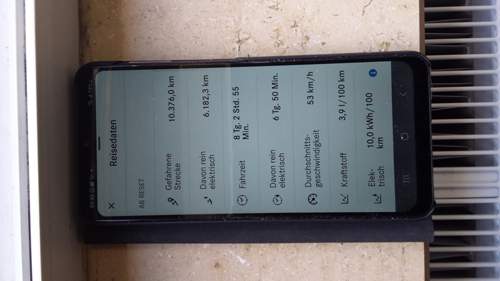

Habe mal in der App geschaut.
Seit Erhalt des Fahrzeugs sind es 7 Liter auf 100 Kilometer.
Siehe Screenshot.

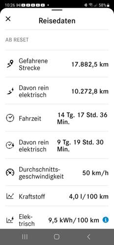

Das Geheimnis liegt in der Fahrweise.......siehe Foto.
Incl. 4000km Urlaub ohne Stromtanken.
20231114

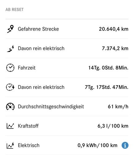

Ich fahre mit meinem C300e T-Modell viel Überland und Autobahn (Tempomat 130-140 km/h) und habe nach einem halben Jahr mit über 20.000 km einen Gesamtdurchschnittsverbrauch von 6,3 Liter. Ich fahre dabei fast immer in Battery Hold und lade ca. 1x/Woche.

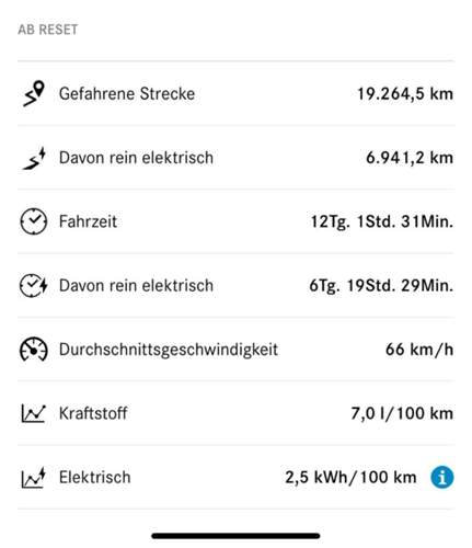

Ich fahre dieses Auto seit einem knappen Jahr. Anbei mein Verbrauch. Mit leerer Batterie je nach gemischter Fahrweise rund 6,7L aber meistens nicht schneller als 140Km/h.
Verbrauch c300eT
@Sternchenfahrer1 schrieb am 14. November 2023 um 09:48:55 Uhr:
Dein Geheimnis liegt eher darin, dass du im Alltag (ohne deine Urlaubsfahrt) über rund 6.300 km einen elektrischen Anteil von guten 80% und damit einen Durchschnittsverbrauch von 0,x bis 1,x Litern hast. Ist doch kein Wunder, dass du dann selbst mit 4.000 km Urlaubsfahrt ohne Stromtanken immer noch einen sensationell niedrigen Verbrauch hast.
Spannend wäre es, deinen Verbrauch während der 4.000 km Urlaubsfahrt zu wissen. Ich hab das mal kurz durchgerechnet. Unter der Prämisse, dass du ohne Urlaubsfahrt einen Durchschnittsverbrauch von 1,0 Litern hast und während der Urlaubsfahrt ohne Stromtanken trotzdem einen elektrischen Anteil von 25% hattest, entspricht das einem Durchschnittsverbrauch von knapp 8,5 Litern. Soviel also zu „das Geheimnis liegt in der Fahrweise“. :rolleyes:
