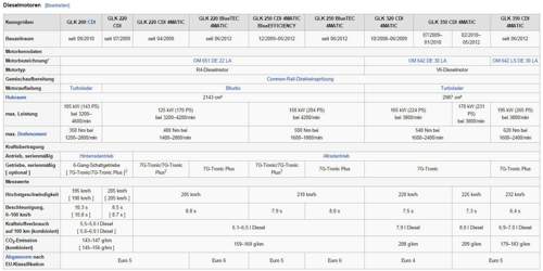

Noch eine Frage, wie sind die Unterschiede bei den Fahrleistungen im Alltag zum 250 cdi? Sind die eklatant?
Fahrerprofil, 60% Landstrasse täglich 50 KM, Stadt 20% und 20% Autobahn in Etwa.
Der CDI 350 reizt auch aber fällt wegen den Unterhaltskosten (Steuer,Sprit) raus, da noch weitere Fahrzeuge im Haushalt sind, wobei der Golf Variant ersetzt wird in dem Fall durch GLK.
Also Wunder solltest Du nicht erwarten bzgl. Leistungsunterschied 220 vs 250.
Einen echten Sprung und die deutlich besseren Fahrleistungen bietet - richtig- dann erst der 350er.
@jc67 schrieb am 10. August 2015 um 13:33:14 Uhr:
Hier das Datenblatt bei/von Wikipedia, ich persönlich würde immer eine Probefahrt empfehlen.
Glk-wiki

@GLK350-4Matic schrieb am 10. August 2015 um 14:05:23 Uhr:
Aber dann zwei / drei Fahrzeuge Probe fahren. Was aber nicht immer ganz einfach möglich ist .
( 220 / 250 / 350 - er )
Jedenfalls ist der 220 - er auch ein gutes Auto ... . Die 1- 2 Liter Mehrverbrauch ( 350-er Diesel) kann man eigentlich vernachlässigen ( bei dem Auto !) .
Drehmoment , Laufkultur / Laufruhe sprechen schon eine andere Sprache.
Im Gegensatz zu Wartung/ Service - Kosten, Versicherung und Steuer .
Es muss jeder für sich selbst entscheiden .
Kollege fuhr den 220er 7G 4m knapp 2 Jahre lang. Hatte ihn mit 120 tkm gekauft und rund 50 tkm draufgefahren. Der war sehr zufrieden mit der Motorisierung. Und mal unter uns - mit 170 PS und 400 Nm kommt man doch gut zurecht, wenn man keine Ambitionen hat, überall der erste zu sein, oder dauernd nen 2,4to-Hänger durch die Gegend ziehen muss ;) Und dass der 350er ein toller Motor ist, das ist halt wieder ein anderes Thema ...
