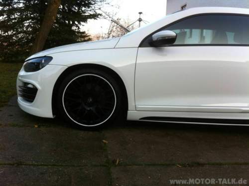

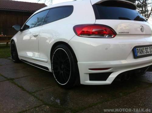

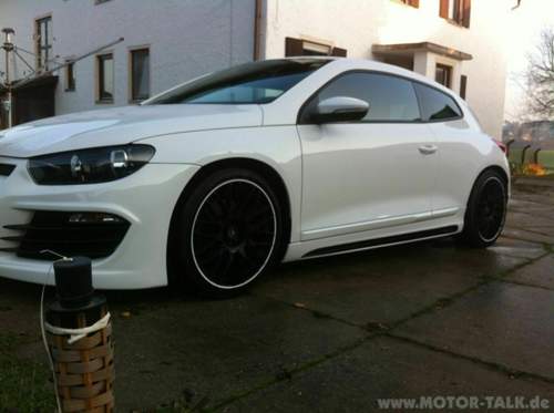

Guten Tag zusammen,
mein Rocco ist zur Zeit im Winterschlaf, möchte aber im Fruhjahr mein Schätzchen tieferlegen mit Federn.
denke da so an H&R 30-35..... was meint ihr reicht das? könnte er spurplatten vertragen?
habe 235x30R19 Tomason Felgen drauf ohne DCC
Fahrwerkstechnisch ist alles noch im Originalzustand.
hoffe ihr könnt mir etwas helfen oder mich beraten bilder von ähnlichen Rocco´s mit Federn wären auch schön ;)
hier noch ein paar Bilder

Also ich finde die Federn suboptimal sowohl fahrtechnisch als auch höhentechnisch.
Ich würde mir ein richtiges Gewindefahrwerk kaufen und das ganze ~50mm tiefer als Serie sieht super aus! Spurplatten brauchst du keine, eine 19'er 8,5" ET40 reicht da aus, viel mehr geht da nicht, denke maximal 10mm pro Seite je nach TÜV. Ich würde aber erstmal nur Fahrwerk machen und dann sehen wie es wirkt ;)

Also ich hab die H&R Federn und ich finde er müsste noch tiefer werden ca. 1,5-2cm. Da wird wohl noch ein Gewinde verbaut werden. Drauf hab ich 8,5x19 ET32 mit 235/35 Reifen
Hier mal paar Bilder von meinem. Sind etwas älter da ist die R8 Bremse noch nicht verbaut ;)
