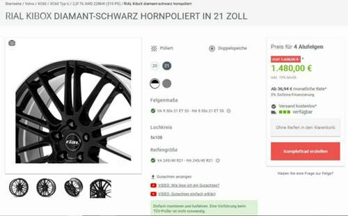

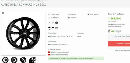

Hab mal 2 Bilder angehängt, beide Versionen sind Eintragungsfrei, dann wird ich mich für die 21 x 9,5 ET 35 auf 245/40 entscheiden.
P.S für die Größe, nicht für die Felge *smile*
Gruß Peter
9-5-x-21-mit-245-40-reifen-eintragungsfrei
9-x-21-auf-255-40-reifen-eintragungsfrei

Das ist keine von Volvo für den aktuellen XC60 freigegebene Reifengrösse, der Umfang ist kleiner und mit der geringeren ET und der breiteren Felge, sitzt diese viel zu weit aussen.
https://www.reifenrechner.at/index.html?...
Die originalen breiteren 9x21 ET 38.5, mit der identischen Reifengrösse 255/40 brauchen bereits die grösseren Kotflügelverbreiterungen der 22“.
https://www.volvocars.com/.../zugelassene-rad--und-reifengrossen

ups, danke Tomoldi

die Felgenhöhe hat nichts damit zu tun wie weit das Rad nach außen ragt. Ausschlaggebend ist die Felgenbreite und die Einpresstiefe (ET) - je geringer die ET desto bündiger schließt das Rad mit der Karosserie ab.
Wenn Du auf 9,5" Felgenbreite gehst und "nur" 245er Reifenbreite montierst, solltest Du wissen, dass das Felgenhorn vermutlich weiter außen sitzt als der Reifen - was meiner Meinung eher nach Golf I Tuning aussieht.
Ich würde lieber zum optimalen Verhältnis von Reifenbreite und Felgenbreite gehen (da gibt´s im WWW entsprechende Tabellen) und mit Distanzscheiben arbeiten/spielen. Da ist viel möglich ohne viel verändern zu müssen. Notfalls für 40€ eine Einzelabnahme beim TÜV vornehmen lassen (so mache ich das immer).
