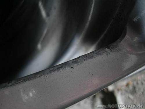

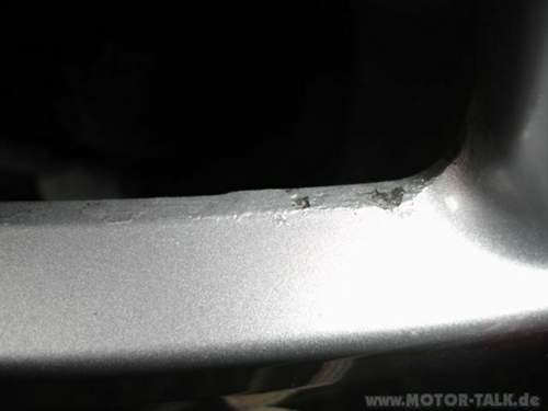

Bei der Fahrzeugwäsche habe ich festgestellt, dass sich an meinen "Winterfelgen" (orginal 5 Speichenfelge von MB) Risse / Verformungen im Lack gebildet haben. Betroffen sind an allen 4 Felgen jeweils fast alle inneren Kanten der breiten Speichen.
Bei meinem heutigen Besuch beim Freundlichen hat der KD-Meister sofort Fotos gemacht und einen Antrag auf "Garantie" ans Werk gestellt.
Die Felgen sind 22 Monate alt und wurden bisher 15.000 Km im Winter gefahren.
Aussage des KD-Meisters: Das sind keine Spuren von äußerlichen Einwirkungen, Lackierfehler, daher kein Problem, da werden alle 4 Felgen auf Garantie getauscht...
Ich lass mich überraschen und bin guter Dinge!
Einige Beispielbilder siehe unten

Sind die Felgen von MB für den winter freigegeben? Bzw werden sie alt Winterfest bezeichnet ?
Das ist eindeutig Salzfras...
Wie hast du den die Felgen immer gereinigt ? Säurehaltigen Felgenreiniger benutzt ?

Wieso sollten die Felgen extra für den Winter freigegeben sein...?
Die sind mit Fahrzeug im März 2012 mit Winterreifen auf Mercedeswerk Bremen ausgeliefert und zugelassen worden...
...und wurden beim Vormopf sogar im Pospekt / Preisliste mit Winterreifen angeboten!
Diese Frage stellt sich mir daher nicht, ich habe den Wagen in 07/2012 beim Händler gekauft.
Reinigung der Felgen in der Waschstraße oder mit P21 Felgenreiniger...
Das ist seit über 15 Jahren das erste Mal, dass ich solche Mängel bei einer Orginalfelge festgestellt habe. Im Winter habe ich immer Orginal MB Felgen gefahren... und immer auf die gleiche Weise gereinigt / gepflegt.

Naja es gibt halt Felgen die extra für den Winter ausgelegt sind, die sind dann mehrfach Pulverbeschichtet oder doppelt Lackiert usw, kurz gesagt, sie sind deutlich strapazierfähiger.
Im Winter sind eigentlich Pulverbeschichtete Felgen ratsam. Die was ich zb fahre glanzgedrehte sind am empfindlichten, ich hab auch schon di ein oder andere macke durch Steinschläge, und dann hat das Salz freien Lauf, noch sieht man aber noch fast nicht bei mir.
Wenn aber Mercedes die sogar im Prospekt mit den Winterreifen abietet, ist das schonmal gut für dich!
Was du aber auf keinen Fall MB miteilen solltest ist dein Felgenreiniger, den der ist gerade im Winter im zusammenhang mit Salz Gift, vorallem säurehaltige, sind recht aggresive Reiniger. Einfach sagen nur von Hand gewaschen mit dem Schwamm. bin mal gespannt wie Kulant die bei dir sind.
Das Problem ist, dass wenn der Lack irgendwo kleine Beschädigungen hat, zb durch Steinschläge oder gerade an den Innenkanten wo recht dünn nur lackiert ist, zieht der Felgenreinger dort rein und sickert unter den Lack und frisst das Alu an und gerade im Winter wird dieser prozess durch Salz deutlich beschleunigt, das Alu unter dem Lack gammelt und der Lack wirft blasen. ähnlich wie Rost nur eben Alu rostet nicht es gammelt.
Daher wenn schon Felgenreiniger, nur in notfällen, wenn die Felgen mit dem Schwamm nicht mehr sauber werden, ansonsten kann man auch Säurefreien verweden der ist etwas harmloser.
Edit: sehe gerade das deiner nicht säurehaltig ist, das ist schonmal gut, Der Alu Teufel zb ist ein Särehaltiger der hat im winter schon einigen die Felgen ruiniert.
Im Winter benutze ich gar keinen Felgenreiniger, da wasche ich nicht oder nur selten von Hand. Also Reiniger i.V.m. Salz schließe ich somit aus.
Wie bereits geschrieben habe ich immer, seit mehr als 15 Jahren Orginal MB Felgen im Winter benutzt und mir schon so manchen Bordsteinkratzer und auch Steinschlag zugezogen, ...noch nie hatte ich Lackunterwanderungen durch Salz, selbst nicht bei Felgen die älter als 7 Jahre waren und die ich ausschließlich im Winter, auch zum Wintersport und sogar mit Ketten gefahren habe.

Jukka
Update:
Der KD-Meister hat mich gerade angerufen, MB hat die Reklamation / Garantieanspruch anerkannt, die neuen Felgen sind bestellt....:)

...freut mich für dich, habe ich aber erwartet als ich deine Fotos gesehen habe. Da ist offensichtlich bei dem Hersteller gepfuscht worden.
Selbst bei meinen (preiswerten) Felgen aus dem Zubehör würde ich so einen Schaden nicht akzeptieren.
Der Einsatz von Felgenreiniger darf m.E. solche Schäden nicht anrichten. Besonders dann, wenn du (wie ich auch) den säurefreien P21 S benutzt. Das sollte aber auch für alle anderen säurefreien Sorten gelten, solange keine Warnung aufgebracht ist, die auf Schäden bei bestimmungsgemäßem Gebrauch hinweist.
