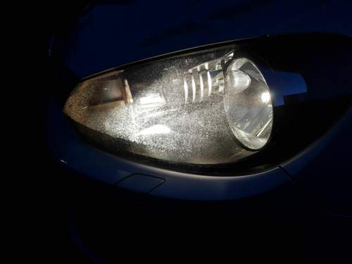

ich habe in der Suchfunktion leider nichts gefunden zu meinem Problem, deswegen der neue Thread.

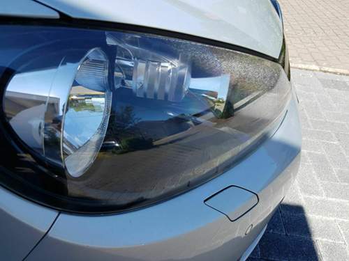

Wir haben in unserem Golf einen stellenweise sehr stark beschlagenen Frontscheinwerfer. Am Samstag war meine Frau in der Werkstatt zum Reifenwechseln, dabei sollten sie sich auch mal mit dem Scheinwerfer beschäftigen. Uns wurde dann vom Chef (wir kennen ihn gut) die sogenannte TPI (technische Produkt Information) gezeigt. Hier erzählt VW (kurz zusammengefasst), daß das bauartbedingt wäre und vollkommen normal sei. Mit Verlaub, ich komme mir gelinde gesagt verarscht vor. Ich hatte in meinem Leben noch kein Auto wo der Scheinwerfer "bauartbedingt" total beschlagen war. VW sagt natürlich ganz deutlich innerhalb der TPI, das ein Austausch durch das VW-Autohaus nicht übernommen werde, da dies unnötig sei.
Hat da noch jemand ähnliche Erfahrungen gemacht?
Der Scheinwerfer funktioniert ja, das ist nicht das primäre Problem, normal finde ich einen solchen Zustand trotzdem nicht.

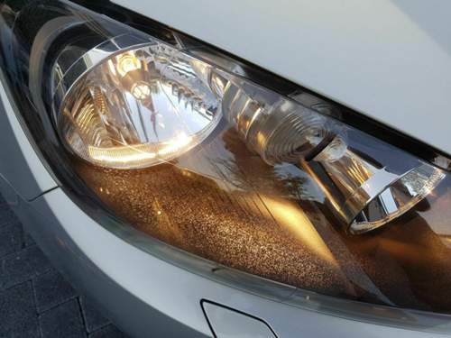

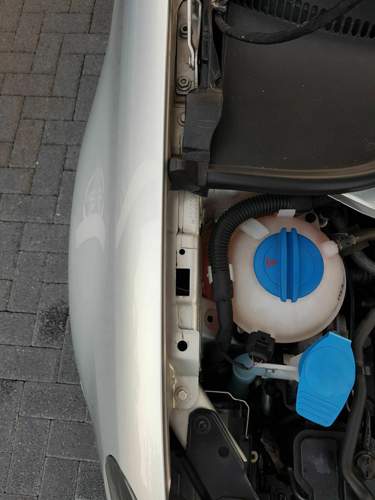

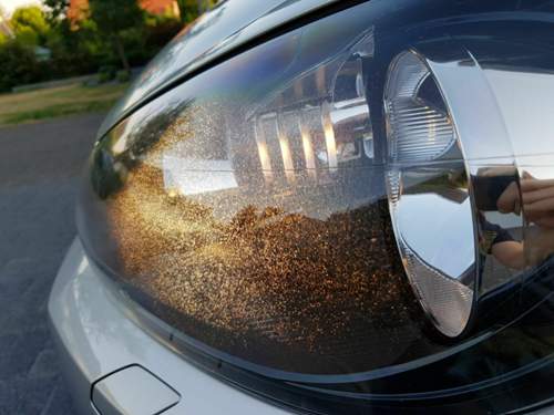

hatte ich bei meinem auch. Der Scheinwerfer war allerdings derart beschlagen, dass Kondenstropfen die Innenseite des Scheinwerfers runtergelaufen sind. Mein wollte mir auch erst erzählen, dass sei Stand der Technik. Als ich ihm aber sagte, dass es nicht Stand der Technik sein kann, wenn Tropfen die Innenseite runterlaufen, haben die dann den Scheinwerfer getauscht. Anbei mal 2 Fotos zum Vergleich.

@TP74: das sieht ja übel aus bei dir. Ganz so extrem ist es bei uns (noch?) nicht, viel besser aber auch nicht. Hatten die den Wechsel bei dir dann ohne Murren vorgenommen? Wie gesagt, in dieser ominösen TPI wird der Händler seitens VW klar drauf hingewiesen, daß ein Wechsel des kpl. Scheinwerfers nicht von VW übernommen wird. Das heißt für mich allerdings nicht, daß ich diese alberne Erklärung (Stand der Technik etc.) akzeptieren werde.

@micwer
Nach erstmaliger Beschwerde kam die Aussage "Stand der Technik". Die haben nach meinem Drängen dann eingelenkt und den Scheinwerfer näher untersucht, um dann den Bericht nach Wolfsburg zu schicken, die dann wiederum das Go gegeben haben, den Scheinwerfer zu tauschen.
