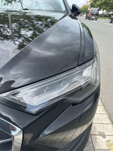

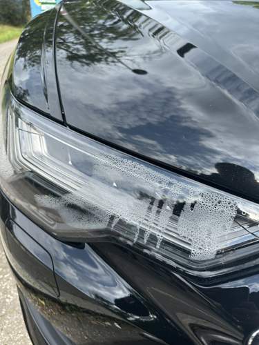

Hi zusammen,
beim Waschen beschlägt mir immer der eine Matrix Scheinwerfer, der andere nicht. (Bild 1)
Ist das normal oder kann man das reklamieren? Habe noch ein paar Tage Gewährleistung.
Nach 10km Fahrt auf der Landstraße haben die wieder normal ausgesehen.
Danke vorab!

Ist der "Beschlag" innen oder evtl. doch nur außen???
Manchmal gelangt Motorabwärme an die Scheinwerfer und dann beschlagen sie außen.

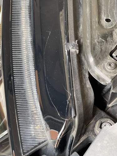

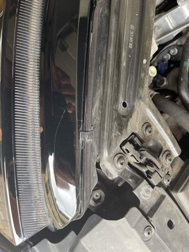

Ich würde mal kontrollieren ob der Scheinwerfer nen Riss hat. Also auch Motorhaube öffnen und innen schauen. Mein XenonPlus Scheinwerfer hatte nen Riss innen. War ein Fabrikationsfehler und wurde anstandslos getauscht. Zuerst ist der auch nur nach der Waschanlage beschlagen und ich dachte das wäre normal. Aber das wurde schlimmer, weil der Riss ja arbeitet :-)

@Robert17767 schrieb am 5. April 2023 um 19:00:22 Uhr:
[/QuoteDanke für die Antwort.
Definitiv innen.
Die Frage ist ob das okay ist oder zu Folgeschäden führen kann und somit einer Reklamation bedarf.[Von Motor-Talk aus dem Thema 'Matrix Scheinwerfer beschlagen' überführt.]
Ich würde es IN JEDEM FALL beim Händler reklamieren. Wenn sowieso noch Gewährleistung besteht, würde ich gar nicht zögern. Ob da ein Riss ist oder was anderes - das soll bitte schön der Händler klären. Das ein Scheinwerfer beschlägt und der andere nicht zeigt ja wohl mehr als eindeutig, dass das Beschlagen nicht in Ordnung ist, sonst würde es beim 2ten Scheinwerfer ja auch so sein.
Beschlagen ist bei Scheinwerfern aufgrund der Temperaturunterschiede völlig normal. Sie dürfen beschlagen. Es dürfen sich aber keine Tropfen bilden. Wenn das der Fall ist musst du eine Werkstatt aufsuchen.
