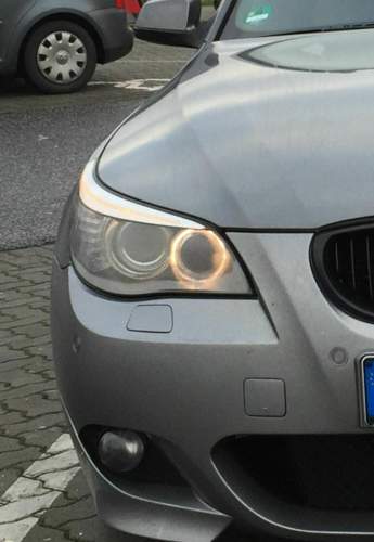

ich besitze nun seit 1 Woche einen Jahreswagen (06/2010) BMW 520d Touring, den ich beim BMW-Vertragshändler gekauft habe (BMW Kruft Oberhausen/Dinslaken). Diesen habe ich am 02.02.2012 zugelassen.
Beim Kauf Ende Januar 2012 waren links und rechts die Scheinwerfer-Gläser (Xenon) bis zu einer Höhe von ca. 2 cm beschlagen.
Wurde von mir dort an Ort u. Stelle bemängelt. Daraufhin die Aussage: Kommt gerade aus der Aufbereitung, geht von allein wieder weg.
Als ich den Wagen dann 8 Tage später abgeholt hatte, waren die Scheinwerfer immer noch genauso beschlagen.
Ich hatte auch schon andere Autos mit Xenon, die allesamt keine Probleme mit beschlagenen Xenon-Scheinwerfern hatten u.a. (E-Klasse Mercedes W211, BMW 320d E46 Touring, Saab 9 5).
Heute war ich nochmals deswegen beim BMW-Händler (inzwischen war der Beschlag weg - Fahrzeug stand aber auch trocken in der Garage).
Dort hat man mit Wasser nachgeprüft, ob und wie sich der Beschlag in den Gläsern bildet bzw. darstellt.
Ergebnis: Scheinwerfer wieder beschlagen.
Man hat Fotos gemacht und mir mit der Rechnung schriftlich gegeben, dass das Beschlagen 'physikalisch bedingt sei u. keinen Mangel darstelle'.
Weitere Maßnahmen lehnt der (Vertrags)Händler BMW (s.o.) ab (!).

Ich habe auch einen 520d (Baujahr 04/2008) mit Xenon-Scheinwerf. Beide Scheinwerfer beschlagen manchmal nach der Waschanlage oder wenn's den ganzen Tag regnet. Da ich aber 100km am Tag fahre sind die Scheinwerfer regelmäßig eingeschaltet und trocken so wieder aus. Es soll laut BMW normal sein, dass die Scheinwerfer manchmal etwas beschlagen...naja...solange es nur hin und wieder ist und immer trocknet soll es mich nicht stören.
Ich hatte vor meinem 520d einen 120d mit "normalen" Halogenscheinwerfer. Der eine hat auch andauernd beschlagen und ist dann in der Garantiezeit (Gebrauchtwagen) kostenlos ausgetauscht worden. Da hat man mir gesagt, dass die Scheinwerfer belüftet sind und somit kann es zu beschlagen Scheinwerfern kommen...allerdings nur hin und wieder und es muss trocknen. Beim 120d ging der Beschlag nur weg wenn ich (das Auto stand eh in einer Garage) den Scheinwerfer geöffnet habe (wie zum Glühlampenwechsel). Nervig auf dauer;-)
Mein 520d steht auf der Auffahrt und bisher löst sich das Problem immer von selbst....
also ich habe auch nen 520d E60 LCI Xenon und auch bei meinem beschlägts ab und zu aber auch hier hat
der Freundliche gesagt, dass dies normal wäre. Es trocknet auch sehr schnell. Somit sehe ich da kein problem.
Hallo
Das "Problem" habe und hatte ich mit allen e60 egal welches Baujahr.
Es ist wirklich normal aber nur solange es im Fahrbetrieb nach ca. 15 Minuten wieder klar ist.
Auch dürfen natürlich keine Wasserperlen an der Innenseite runterlaufen. Dann müssen sie erneuert werden.
Auch dieses hatte ich schon.
mfg

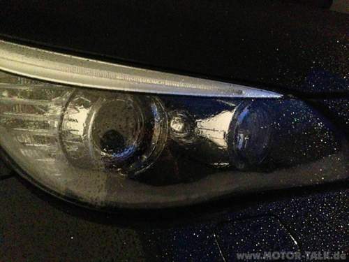

Ich hatte das gleiche Problem gehabt, allerdings habe ich leider nur Halogenscheinwerfer. Bei mir wurden vom Händler die H7 Glühlampen getauscht da eine defekt war. Bei Abholung des Wagens reklamierte ich die beschlagenen Scheinwerfer. Antwort war sei normal...Die nächsten Tage kam das bei feuchten Wetter immer wieder vor, und bei meinem Nachbarn mit Xenon war das nie...
Ich habe meine H7 dann gegen hellere H7 getauscht und das Problem ist seitdem
nicht mehr aufgetaucht! Vermutlich waren die Gummiabdeckungen hinter den Glühlampen nicht richtig vom Händler befestigt worden! Daher meine Empfehlung bei euch mal nachschauen ob die Gummiabdeckungen bei Xenon auch sind und diese evtl. mal abziehen und neu befestigen. Bei mir sind die Scheinwerfer seitdem absolut beschlagfrei!
An deiner Stelle würde ich da hartnäckig bleiben.
Bei meinem Fahrzeug dass ich damals bei BMW gekauft habe in 2009 war es genauso, das linke war beschlagen und der Verkäufer meinte, das kommt von der Aufbereitung. naja sagte ich und glaubte ihm. Nach mehr als 2 Monaten und extremen Temperaturwechseln mit Feuchtigkeitswechsel, hatte ich dann auf einmal richtige Tropfen im Scheinwerfer, ein Bild gemacht und an den Verkäufer geschickt, der hat anstandslos den Scheinwerfer ausgetauscht auf Garantie.... später hat er sich noch aufgeregt dass es ihn knappe 700 Euro gekostet hätte, aber so ist das leben...
Also dranbleiben und beobachten falls es nicht weggeht, dann Bild machen und auf Austausch drängen...

Ich hatte damals auch das Problem, der Händler meinte zu mir das wäre Stand der Technik, und wollte mich somit abwimmeln.
Darauf bat ich ihn mir diese Aussage Schriftlich zu geben.
Das Schriftstück und die Fotos der Beschlagenen Scheinwerfer schickte ich nach München. Ob mans glaubt oder nicht, am nächsten Tag schellte das Telefon und der Händler bat mich ganz Freundlich vorbei zu kommen um die Scheinwerfer zu Tauschen. Und das alles ohne Termin:) Und auch Jahre später wurde man dort behandelt nach dem Motto ( Kunde ist König )
