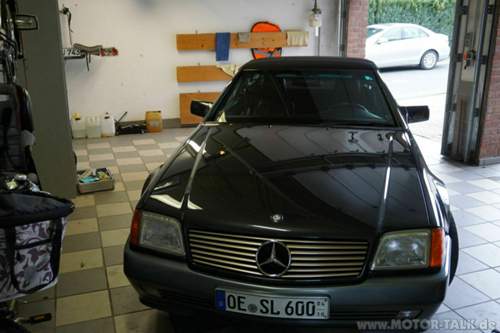

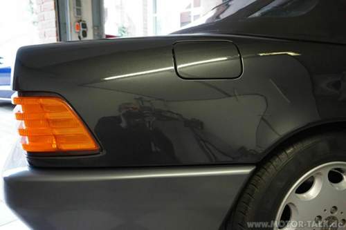

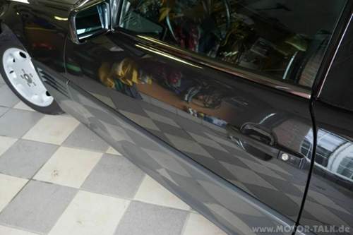

Das Collinite 915 ist auf schwarzen Lacken nicht schlecht und hat "tiefenglanz", einen schönen tiefenglanz bzw. Wetlook hat das rein natürliche Fahrenheit Wachs (siehe Bilder: Obsidianschwarzer MB mit frischem Fahrenheit 60%)( die letzten 3 sind mit dem 90%)
