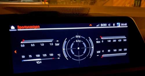

Wo und wie kann ich die Betriebstemperatur, genauer gesagt die Öltemperatur, beim BMW 520d xDrive Steptronic SportLine G30 (2019) ablesen?

Sprachtaste am Lenkrad drücken und fragen : Wie ist meine Öltempdratur. Anders geht's nicht.
Mit AAidrive kann man sie im Display sehen. Genau wie noch einige andere Sachen.
Oder sich die "erweiterte" Sportanzeige codieren lassen. Die beinhaltet u.a. auch die Öltemperatur.

Wo in welcher ECU kann ich mir die erweiterte Sportanzeige codieren? Würde das gerne mal ausprobieren. Fahre einen preLCI mit ID6.

Erst ab ID7, also ab 11/2019 ist das Serie.
@KaiMüller
Wie meinen? Erst ab ID 7 bzw 2020 möglich?
@floba
Serie ist diese Anzeige nicht, erst nach Codierung. Bei meinem Pre- LCI (Produktion 03/ 2020 - Ez. 07/ 2020) klappt es aktuell nur via Sprachbefehl.

Kann AAidrive allen nur wärmstens empfehlen. Diese kostenlose App ist eine wirklich nützliche Erweiterung. Sie bietet u.a.:
- verschiedene Anzeigen für alle möglichen Telemetriedaten, wie z.B. Wasser- und Öl-Temperatur, gemessene Innenraumtemperatur, eingelegter Gang, etc. (hab das Daten-Menü über eine Schnellwahltaste gespeichert)
- vollständige Integration von Spotify ins ältere ID6 (5.5)

Die "Öltemperatur" ist wie auch die "Motortemperatur" nur errechnet, es gibt keinen separaten Öltemperatursensor.
Diese Fehlinformation hält sich hartnäckig (wahrscheinlich wg. unermüdlicher Wiederholung).
Doch, den gibt es.
Kombisensor (Ölzustands-/Ölniveausensor) ist zugleich Öltemperatursensor.
