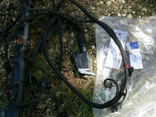

beim E 320C (11/93, 180000km) meiner Mutter ist gerade der Motorleitungssatz fällig. Schau Dir die Leitungen ALLE ganz genau an.
Mehrere Werkstätten (DB und BOSCH) haben vergebliche Reparaturversuche unternommen die richtig teuer waren. Jetzt gabs die nächste Panne und in SHG wurden die zerbröselten leitungen entdeckt, als der Luftmassenmesser ausgetauscht werden sollte. Vermutlich wurden 2500.- Euro umsonst aufgewendet, wenn irgendjemand die Leitungen angesehen hätte, also AUGEN auf und keine Scheu den Wagen von allen Richtungen genauestens anzusehen.

Hochinteressanter Beitrag!
Bin bei meinen 230er Ce schon seit 140000 km auf der Suche nach dem Grund für den zu ´harten`Motorlauf ( wo gerade diese Motoren für ihre Laufruhe bekannt sind) und den Leistungverlust und der Brummigkeit nach Autobahnetappen.
Hab schon u.a. diverse Fühler und den Mengenteiler wechseln lassen. Minimale Besserung.
Jetzt verdichten sich die Hinweise auf einen Defekt im Motorkabelbaum, was bei 18 Jahren und 283000km kein Wunder wäre.
Ich frage mich nur, was kostet der Spaß, denn ein gebrauchter kommt bei mir nicht wieder rein!
Und: Warum ist ein 220er teuerer im Unterhalt? Kann mir nur die Versicherung als Grund dafür vorstellen. Bitte erklären!

ich hab ne gute und ne schlechte nachricht für dich... :) :(
zuerst die gute?...ok...dein kabelbaum ist von den bröselerscheinungen nicht betroffen :)
naja...und die schlechte kannst du dir ja denken...du musst weitersuchen :(
Vielen Dank für die Antwort!
Beruhigt mich doch eher. Das Suchen ist ja schon fast zum Hobby geworden!
Aber warum bist Du dir sicher, daß der Kabelbaum ok ist?
