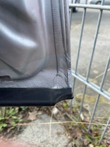

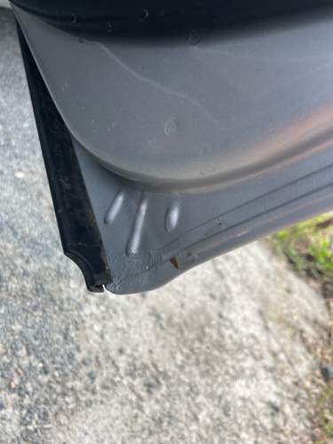

Achtung:
Es scheint, dass hier semiprofessionell Roststellen übermalt wurden mit silberner Farbe.
Mit abkleben hätte man es sauber hinbekommen ohne die schwarze Dichtung mit anzumalen.
Das wird bestimmt nicht die einzige Stelle gewesen sein.
Bild #210814109
Themenstarteram 1. März 2024 um 8:48
@Kolle Gah schrieb am 1. März 2024 um 08:43:52 Uhr:
Achtung:
Danke, scheint auch an der Tür etwas Farbe zu sein, dann hat sich das wohl erledigt
