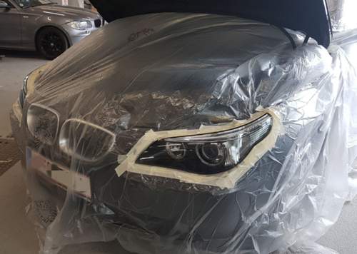

Ich hab meine Scheinwerfer auch poliert, anschließend UV beständigen Klarlack drauf, sehen wie neu aus und der TÜV war kein Problem. Arbeitsaufwand 2,5 Stunden.
Polieren und Klarlack. Am 05.08.2017 gemacht und sieht immer noch top aus. Da brauchst keine neuen Scheinwerfer.
Wenn sie nur blind sind würde ich auch schleifen, polieren und wenn man will Klarlack drüber.
Wie das genau geht gibt es Anleitungen und auch auf YT einige Filmchen.
Hallo BimmerRene
Was hast für Produkte verwendet? Bei mir steht die Arbeit auch an, da ich mit dem Kerzenschein nix mehr sehe.
Brenner kommen dann auch neu.
Ich hab an dieses Set
https://amzn.eu/d/efM9FuY
ColorMatic 359248 Scheinwerfer Klarsicht-Set
gedacht, aber braucht man den Reiniger und den Haftvermittler wirklich? Und ist das Schleifpapier ausreichend? Meine Scheinis sind schon wirklich übel. Da brauche ich bestimmt mehrere Gänge von 800 bis 3000.
Danke schon mal für Tips und Tricks.
Und natürlich auch von den anderen.
Ich habe es bei einem befreundeten Lackierer in der Werkstatt um 75€ pro Seite machen lassen. Deswegen kenne ich die verwendeten Produkte leider nicht.
