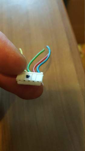

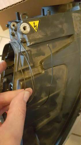

Jetzt zu meinem problem. Meine alten scheinwerfer waren stumpf (blind) deshalb mussten neue her die ich mir gebraucht bei eb... zugelegt habe. Hat auch alles geklappt bis auf die leuchtweitenregulierung, dieser stecker waren nicht identisch mit meinen. Also pin belegung angeschaut und umgelotet. Das hauptproblem war bei den 4 pins an meinen alten waren alle kabel schwarz, bei den neuen bzw gebrauchten waren sie farbig. Aber pinbelegung angeschaut und kabel einzeln abgeschnitten und angelötet. Der eine funktioniert so wie er soll licht an motor an und er fährt runter und wieder hoch und nun zum problem, der ander macht das auch aber umgekehrt er fährt zuerst hoch dan runter.
Hat da jemand ne Idee? Ist das ein software problem oder kabel falsch angelötet? Aber sind beide exakt gleich gemacht worden.

Umpolen ist leichter gesagt als getan, hab am neuen stecker die farben blau,rot,grün und gelb, diese wirden exakt nach der pinbelegung vom stecker an die kabel angelötet. Welcher dieser kabel sind den jetzt falsch und warum bei einem scheinwerfer falsch und bei dem anderen richtig? Ich finde das schon recht seltsam.

Ich lese gerade du hast Farben geschrieben, die zu keinem der Angaben passen. Mach mal bitte jeweils ein Foto von beiden Steckverbindungen (so dass man jeweils alle acht Kabel sehen kann).
(Edit): Sicher dass das ein Original-Scheinwerfer ist? Laut den Audi-Unterlagen haben alle Scheinwerfer aller Modelljahre - selbst die exotischen RS Varianten - ausschließlich vier schwarze Kabel scheinwerferseitig und Steuergeräteseite die von mir geposteten Farben.

Also die Motoren sind originale, sind ja von meinen alten scheinwerfer. Erstes Foto stammt von meinem alten scheinwerfer, alle kabel schwarz. 2te Bild ist vom neuen, der Stecker passte nicht in den Motor, deshalb das Umlöten. Also du siehst das keines der Bilder zu deinen beschrieben farben passt und beide scheinwerfer sind original Audi A6 4f. Die Motoren laufen auch den weg die sie machen sollen nur das der eine zuerst nach oben dann nach unten fährt. Richtig wäre erst nach unten dann nach oben. Da muss wirklich ein Kabel falsch sein aber nicht laut pinbelegung den die hab ich richtig gemacht.

Ich würde jetzt im eingebauten zustand erstmal die Spannung prüfen. Direkt am Stecker des Motors wenn er sich bewegt. Wenn die negativ ist, dann ist ja plus und minus vertauscht und der Motor fährt falsch. Ist nur ne Idee.
Man könnte annehemen Du hättest 2 Motoren von einer Seite... Aber Du sagtest ja Du hast sie vom alten übernommen.
Die Stellmotoren laufen unabhängig von der Seite. Habe ich selbst probiert. Egal ob links oder rechts. Der Stellmotor hat immer das selbe getan.
