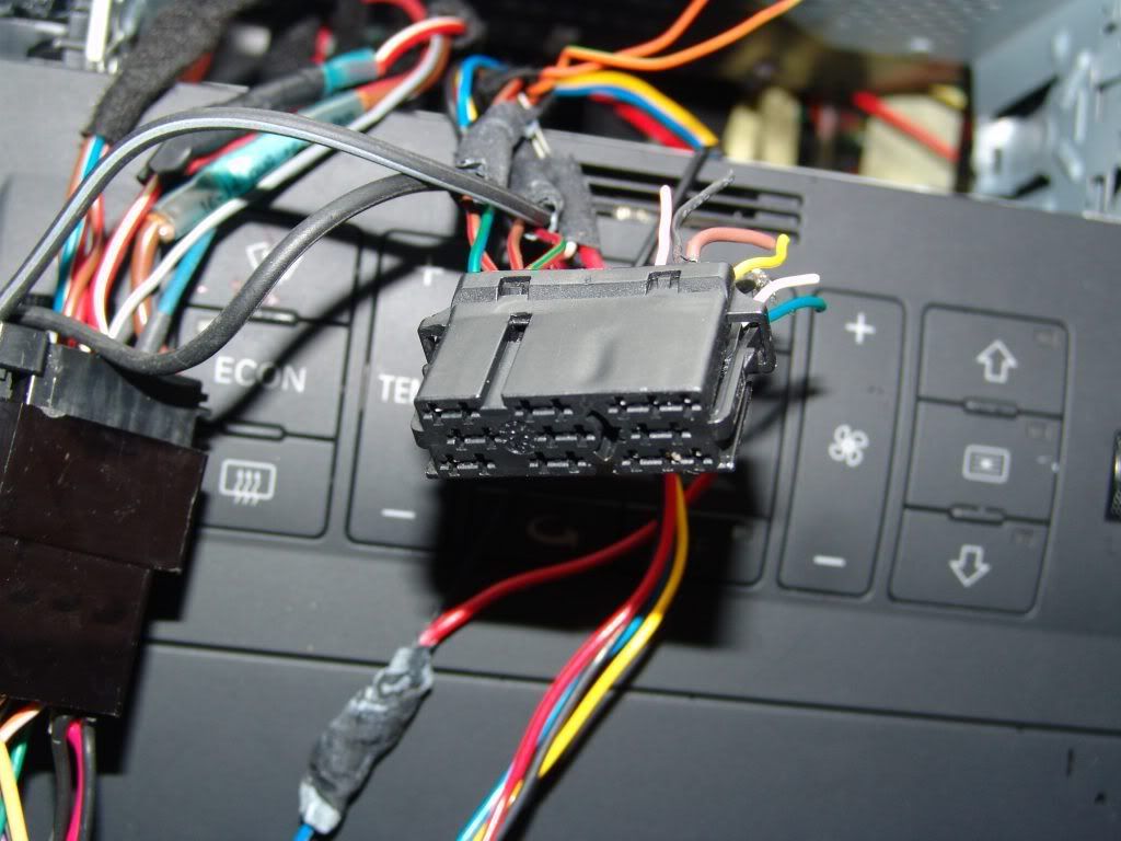

VÖLLIG FALSCH!!!!!!!
Solche Adapter werden benötigt,
wenn das eigene Radio andere Steckbelegungen hat,
als von Audi vorgesehen!
Sprich die Lautsprecherkabel oder Stromkabel ec. anders eingesteckt sind,
als es die Audi-Norm vorschreibt.
Wenn wir schonmal bei Subwoofer sind, auch falsch !!!
Für's Aktive/teilaktive System braucht man einen
entsprechendes Interface
siehe:
http://cgi.ebay.de/ws/eBayISAPI.dll?ViewItem&item=320161566565
Und einen Roten Stecker gibt es erst,
wenn man das Interface gekauft hat(siehe ebay Artikel).
Mein Stecker ist Schwarz!
Ich setzt sogar noch einen drauf und liefere das Bild dazu !
Beweis
Bitte nicht Posten,
wenn man keine Ahnung davon hat!
Das verwirrt den Fragenden!
