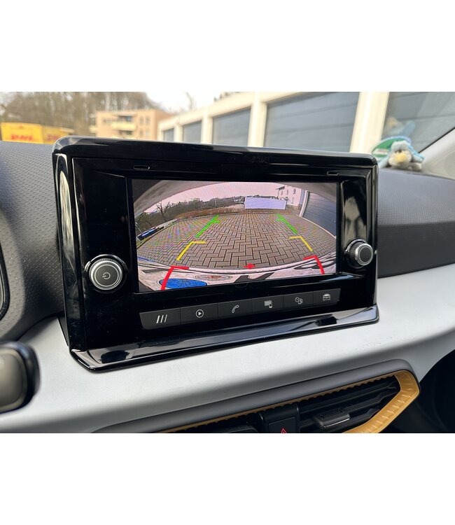

Wie schaut denn bei euch das Bild der Rückfahrkamera aus?
Ich finde das es etwas zu tief ist bei unserem neuen Arona.
Warum sehe ich das Kennzeichen?
Wie ist es bei euch?

Mein Arona hatte noch das MIB2, da sah es aber ähnlich aus (das Nummernschild war bei mir eher zu erahnen als zu sehen). Der Winkel ist aber prinzipiell so sinnvoll und richtig, denn die Kamera soll ja das zeigen, was du nicht durch die Spiegel und Scheiben sehen kannst, also der Bereich direkt hinter dem Fahrzeug. Bei meinem Skoda Kamiq ist der Kamera-Winkel auch so.
Und wenn du den Kennzeichenhalter entfernen würdest, dann wäre es noch etwas weniger. Und das Kennzeichen vielleicht mal etwas gerade biegen...
...dann müsste er aber das Objektiv der Kamera "geradebiegen".
Das ist die Verzerrung bei Weitwinkelobjektiven
Es würde mich aber nicht wundern wenn es trotzdem nicht gerade ist ...
Zumindest den Kennzeichenhalter entfernen und gut ist.

Dieses Bild haben wir am Anfang auch manchmal, aber nach ca. 10 Sekunden wird der Bildschirm kurz dunkel und die Kamera justiert sich neu auf die richtige Perspektive (ohne das Nummernschild). Von den "Bastellösungen" würde ich eher abraten, da es ein Software Problem ist!
Das mit dem kurz dunkel und neu justieren ist mir neu und von welchen bastellösungen ist hier die Rede?

Ich kann nur nochmal sagen: Es ist zu 90% ein Software Problem! Wir hatten unseren Arona kürzlich beim Boschdienst, weil der Totwinkelassistent ausgefallen war, und dort wurde die gesamte Software ausgelesen, und im Protokoll erscheint auch die Rückfahrkamera als Teil der Software. Ist halt leider so bei den heutigen fahrenden Computern, dass man mit den einfachen und naheliegenden Methoden nicht weiterkommt.

Bei mir ist dasähnlich wie bei dir, vielleicht minimal höher.
Vergleiche z.b mal mit dem hier
https://cdn.webshopapp.com/.../...ra-cupra-seat-arona-kj7-bis-2023.jpg
Deine Kamera ist beschlagen...
Moment wische gleich nochmal drüber
