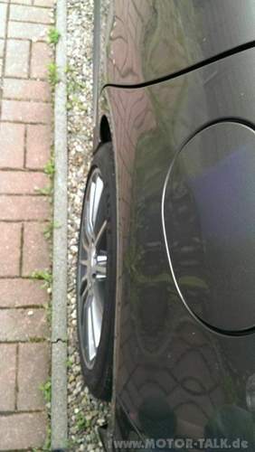

Im letzten Fall hätte laut Gutachten noch das Radhaus gezogen werden müssen.
siehe Bild.
Ich habe 15 mm pro Seite ohne Probleme eingetragen bekommen.
A180 AMG Paket 225/40 R18 ET 52

Ich bin auf deren Homepage über die Artikelsuche eingestiegen und hab mir non dort aus das entsprechende Gutachten runtergeladen. Mit dem Wisch bin ich dann auch zum TÜV. Bördeln war nie ein Thema und auch die Radabdeckung war letztlich nicht erforderlich. Bei meinen geposteten Bildern weiter oben ist mir ansonsten ein Fehler unterlaufen. Das linke Bild ist noch
ohneSpurverbreiterung, das rechte
mit.
