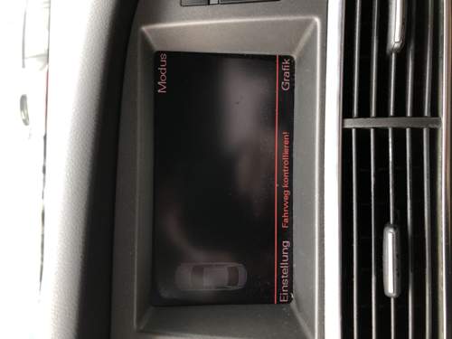

Ich habe auf APS+ nachreüstet und musste ein 8 Kanal deswegen einbauen...

Hier ein Bild beim APS+ einbau
Das Bilde erscheint nicht, wenn am 5F (der 3G Mainunit) kein Bildsignal ankommt.
Wenn ansonsten die PDC piept, dann liegt es am fehlenden Videosignal
An welchem Eingang hast du die Videoleitung zum RFK-Steuergerät denn angeschlossen?

Hast du im PDC Stg. RFK codiert?
Ansonsten erst einmal die Sensoren anschließen und schauen, dass die PDC funktioniert.
Ich kann nur mit 100%iger Sicherheit sagen, dass wenn ansonsten alles fehlerfrei ist und kein Bild erscheint, kein Videosignal ankommt.
In dem Moment wo ein Videosignal anliegt schaltet das 5F auch die Videowiedergabe an.
(und nicht durch CAN oder sonst etwas)
Hast du noch eine Fehlermeldung im RFK Stg.? (die "nicht justiert" Meldung mal außen vorgelassen)

Ein PDC Steuergerät, welches richtig Codiert ist braucht es aber für ein Bild.
Das ist sicher.
Das RFK Stg. "spricht" mit dem PDC Stg. bevor es ein Bild in Richtung 5F/Display Interface aktiviert.

Ja an das fehlende Videosignal dachte ich auch schon...muss ja fast so sein...
PDC-Steuergerät kann nicht umcodiert werden, da (wg. fehlendem PDC) nicht vorhanden.
Im RFK-Steuergerät ist kein Fehler hinterlegt. War ein neues STG und die Codierung auf A6 4F ging auch problemlos.
