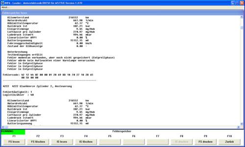

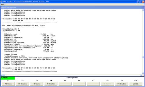

Hallo Leute, das Thema ist schon lange her ich weiß, aber ich habe ähnliche Probleme.
Bei mir zieht der auch nicht richtig erst so ab 3000 U/min. Die Vmax erreicht er auch nicht er kommt schwer auf 220 kmh trotz Chiptuning, das war vor Wochen noch ganz anders. Hab das Gefühl das er bei 220 leicht ruckelt als ob er keine Luft kriegt.
Bei mir wenn ich schon leicht beschleunige merk ich den Ruß der hinten raus kommt, erst recht wenn es dunkel ist.
Im Fehlerspeicher stand etwas vom Ladedruckregler, Sensor vor Kat und Sensor vor Partikelfilter Temp zu hoch, und IBS. Turbo pfeift bissi anders als sonst aber nur beim fahren, ausm stand gar nicht. Sind das Anzeichen das der Turbo kaputt ist oder sind die Schläuche am Arsch?
