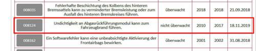

Hier die technische Aktion (TA) von BMW und weitere Infos:
BMW-Brände1
BMW-Brände2

...bis ca. Modelljahr 2011 (mit überlappender Produktion) wurde der "alte" N57-Motor mit BEHR-HELLA-AGR-Kühlern bestückt.
Mit Einführung des neuen N57 gab es u.a. eine geänderte AGR. Das Problem mit den KORENS-Kühlern ist intern wohl schon 2015 bekannt gewesen. Nachdem in Korea ca. 40 BMW abgebrannt waren, drohte das dortige "KBA" mit Entzug der Betriebserlaubnis.
Anfang 2019 gab es den ersten "Privatrückruf" von BMW - "privat", weil das KBA dessen Gestaltung allein BMW überlassen hat. Im November 2019 wurde der Rückruf offiziell gelistet, aber immer noch nicht überwacht.
Es ist also nach wie vor BMW überlassen, wie es die Mängelbeseitigung handhabt.
