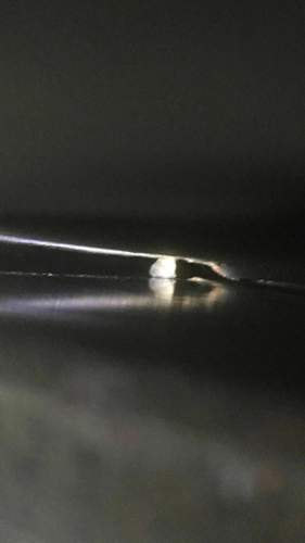

Hi
Ein kleiner Stein zwischen Bremsscheibe und Spritzschutzblech oder Bremssattel macht auch so ein nerviges Geräusch
der kleine Stein würde das Geräusch aber ständig beim Fahren machen und nicht nur gelegentlich.
Tat Er bei mir nicht
Er
